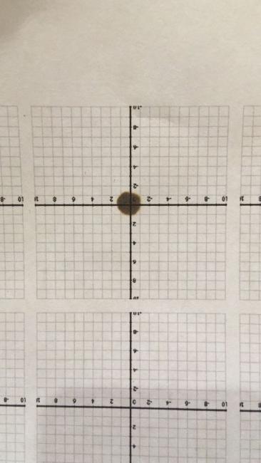

DENISOV 1 Жалоба #64 Опубликовано: 18 ноября 2017 Только что, birkan сказал: точка в точку то чего сложно что ли сделать? Подкрутили, стрельнули, подкрутили, стрельнули все в ту же мишень. Я спрашиваю не за сложность а за правельно ли я делал ? Сейчас вроде передала теперь стреляет четко в мешень теперь вопрос как настроить выходной лучь? Я как понял я снял кончик упер ее в мишень на подвижном столе и стрельнул и вот что получил Поделиться сообщением Ссылка на сообщение Поделиться на других сайтах

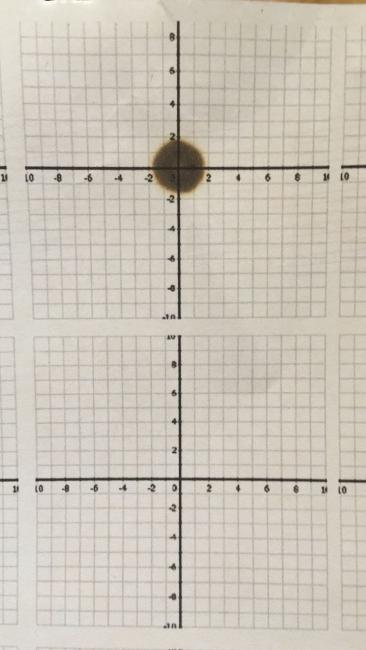

DENISOV 1 Жалоба #65 Опубликовано: 18 ноября 2017 Только что, birkan сказал: точка в точку то чего сложно что ли сделать? Подкрутили, стрельнули, подкрутили, стрельнули все в ту же мишень. Оказывается последнее зеркало нужно настраивать без лины а я сначало настроил с линзой теперь передал вот что получилось без линзы Теперь вопрос даже стоит линза точка без калпочка толщиной в пол сантима а отверстие в колпочке всего 2 мм почму так ? Поделиться сообщением Ссылка на сообщение Поделиться на других сайтах
birkan 13 Жалоба #66 Опубликовано: 18 ноября 2017 17 минут назад, DENISOV сказал: Оказывается последнее зеркало нужно настраивать без лины а я сначало настроил с линзой теперь передал вот что получилось без линзы Теперь вопрос даже стоит линза точка без калпочка толщиной в пол сантима а отверстие в колпочке всего 2 мм почму так ? фокусное расстояние Поделиться сообщением Ссылка на сообщение Поделиться на других сайтах
