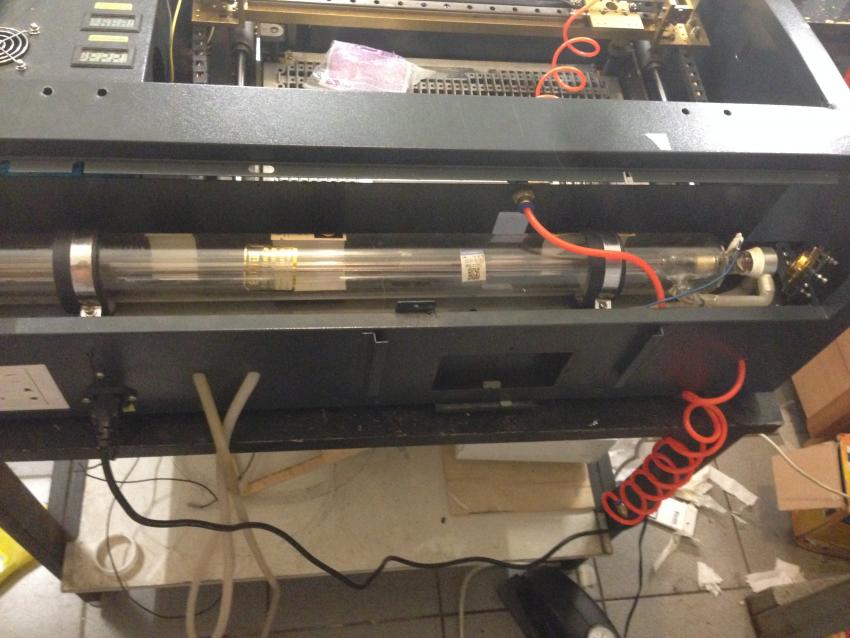

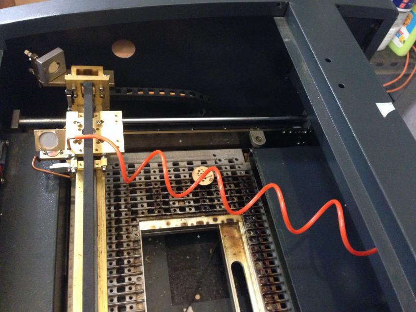

если по вертикали косит, то первое зеркало настраивай, если по горизонтали то второе, и вобще сфоткай станок полностью, а то так не очень понятно..
Может труба не ровно стоит, это самая явная причина смены траектории луча!
а может и трубка сама криво стоит
@Pashadar  1. Для начала проверьте геометрию станка (параллельность, перпендикулярность направляющих, люфт, растянутые ремни...)
                      2. Параллельно ли труба вашему рабочему полю.
                      3. Делайте юстировку станка (благо вариантов масса)
@good @Jumstik  Ребят возможно и она, хотя я ее типо по уровню мерил :lol: Сейчас фото станка .
