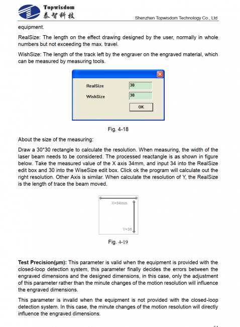

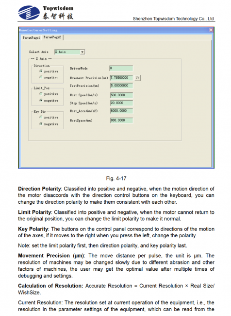

Добрый день.
мать вроде Topwisdom tl-302.
аппарату лет 10. Реклабовский 1290.
где надо настраивать/корректировать длину реза?
по короткой стороне вместо 500 мм, режет 497 мм.
38 минут назад, Emil сказал:
Открываем инструкцию и читаем ...
2024-12-26_154113.thumb.png.ba24a440364a9a6325bcd65ed1b8432f.png2024-12-26_154742.thumb.png.512093940efb813c608b55d7e1bb2da4.png
Dan , спасибо за помощь.
подскажите пожалуйста какой пункт отвечает за нужную мне корректировку, я не пользовался никогда этими настройками.
инженер запустил станок, с тех пор работаем.
еще вопрос про настройки, станок получает файлы по юсб порту. пробую считать настройки мат платы, указываю COM1. показывает failer (ошибку считывания), другие номера COM портов вообще не принимает. с чем может быть связано?
