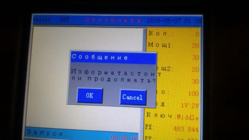

Помогите, не работает MINIMO 0503, начинает резать, обрывает и уходит на свою позицию
Станок работает с программой AutoLaser.

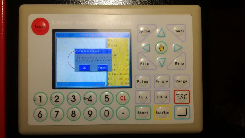

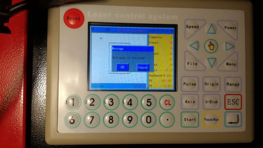

1. После отправки на него эскиза и нажатия старта он вроде начинает что-то делать, потом прерывается и головка уходит с позиции.
2. На экране появляется ошибка что-то типа выход за пределы....
3. Поставщик станка связался с китайцами, те якобы сказали что нестабильность напряжения в электросети и из-за этого все траблы.
4. Мы симетировали ситуацию, при начале работы станка выдернули шнур 220 и потом заново воткнули, ошибка вроде как выскочила такая же.
5. Станок подключен к сети 220 через стабилизатор. В реальности в сети напряжение сильно прыгает, может быть ниже 200 вольт или существенно выше и т.д., электросети в населенном пункте плохие.

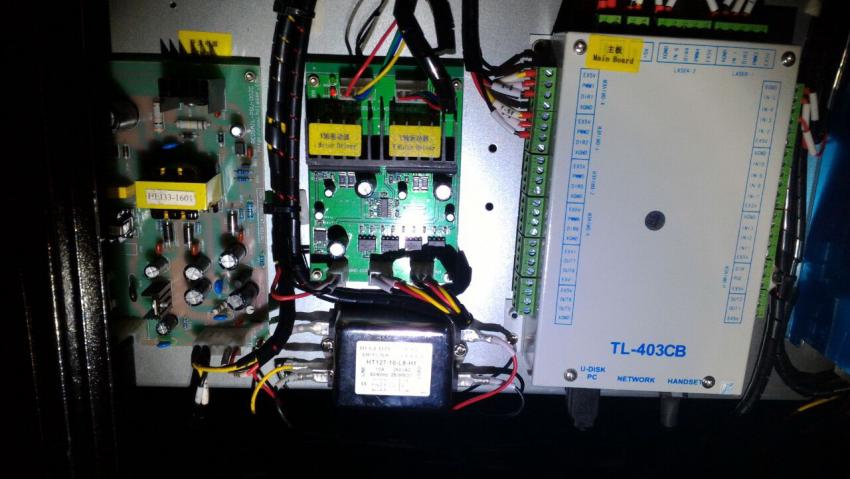

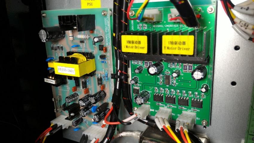

По внешнему виду блок питания импульсный, так как там трансформатор не из наборных пластин а типа феритового или что то такое, в общем цельный сердечник.
Соответственно импульсному по идее должно быть пофиг что там с входным напряжением. И действительно, мультиметр показывает на клемах материнской платы на входе 24,3 вольта стабильно  без каких либо изменений в любых режимах работы станка.
Представляется одна мысль теперь, конченная материнка TL-403CB.....

А за лимиты точно не выходит ничего не выходит? Где нуль файла? Может точка там какая есть?
Фиг знает, с помощью программы тим вью, поставщик все сам настраивал по нашей просьбе. Потом ставили головку в самый центр, нажимали ориджин кнопку (фиксировали точку старта), начинали резать маленькую фигурку и все равно бестолку. Пробовали фиксировать точку старта в самых разных частях рабочего стола....
Он начинает вроде резать но потом сходит с дистанции
Нарисуйте просто квадрат, скажем 40-40. Через флешку или через USB отправляеете?
Так и делали, рисовали маленький квадрат тоже. Отправляем через кабель юсб соответственно с ноутбука на котором стоит autolaser

В общем с помощью 008shadow пришли к выводу что скорее всего убита материнка. В понедельник буду вызывать специалистов техподдержки поставщика, посмотрим на чем договоримся, так как лететь самолетом из далека...

Дело в том, что станок не работал. Поставщик делал полностью замену платы на другую, с тех пор все нормально
Включите станок, пусть найдёт ноль, и отключите концевики (разъём выньте) и запустите задание и напишите результат.
