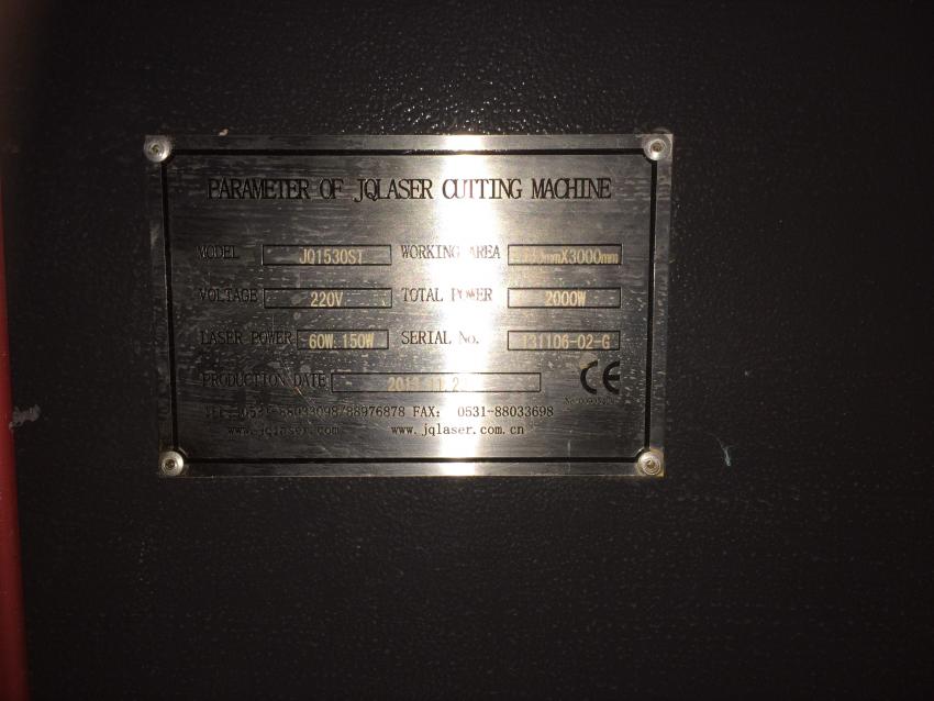

станок с полем 1500на3000
фото прикрепляю.
