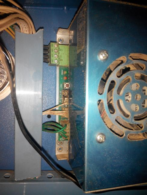

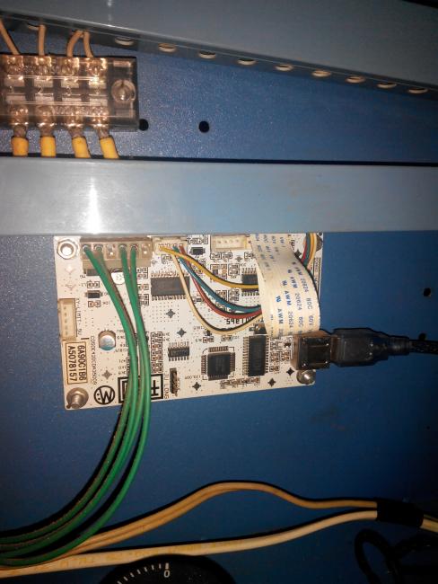

RadikS 13 Жалоба #17 Опубликовано 25 мая, 2016 ребята почистил оптику, еще раз произвел юстировку зеркал добился практически идеального попадания в центра зеркал, но проблема осталась. такое ощущение что при увеличении мощности значения меняются только на дисплее станка. пробовал разные скоростя менял фокусировку увеличивал мощность реза до 99%, режет ольху 3,2 мм до половины и торец реза светло коричневый , а не черноватый как при полном прорезании . Труба новая, при резке плазма синего цвета. Вот фото внутрянки станка Поделиться сообщением Ссылка на сообщение Поделиться на другие сайты

008shadow 236 Жалоба #19 Опубликовано 25 мая, 2016 @RadikS Пыли то сколько? сделайте скрин проги и то что на экране станка. В прогах к мультикам (ЧПУ фрезер) есть функция которая позволяет либо читать параметры работы из файла либо из настроек самой стойки станка. В лазерах такое не встречал правда. У вашего станка есть кнопка перехода в ручной режим? Может забыли вернуть в управление в AUTO (настройки из программы). Поделиться сообщением Ссылка на сообщение Поделиться на другие сайты Награды пользователя
RadikS 13 Жалоба #20 Опубликовано 25 мая, 2016 пыли прилично . не так давно чистил .сосет зараза как пылесос.всю пыль при гравировке. ручного режима нет работаю в корел лазер Поделиться сообщением Ссылка на сообщение Поделиться на другие сайты
