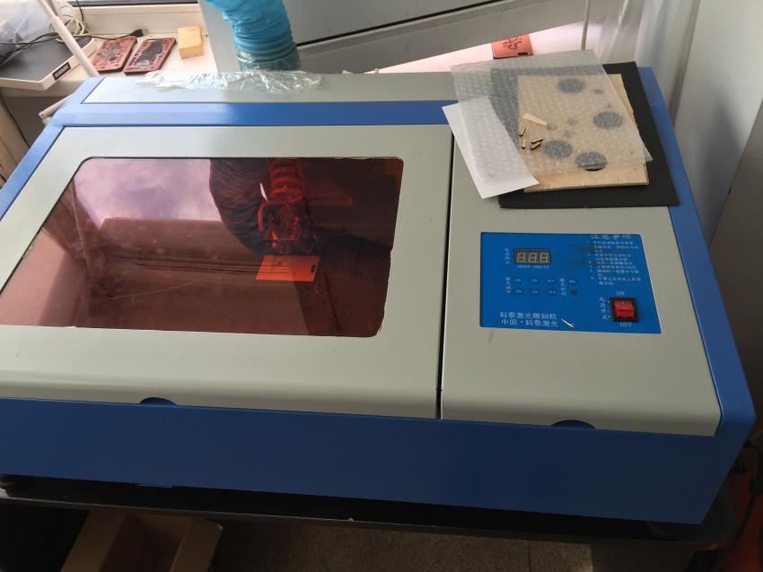

Китаец на мощности 80 и скорости 6, не может разрезать фанеру 3мм.
Купил лазер в Китае. Так как стоил дёшево. Сейчас происходят какие-то странности. На мощности 80 и скорости 6, не может разрезать фанеру 3мм. Подскажите, может быть это проблемы с лазерной трубкой (она умирает)?

Для начала почистить линзу и зеркала и проверить юстировку
Выполнить как уже указали выше и поток ОЖ маловат так как в трубке пузыри. Такого не должно быть.
И в дальнейшем озаглавливайте тему осмысленно.
57 минут назад, PavelK сказал:
Стесняюсь спросить, а что в заглавии темы не то..?
@Приор Глеб  Уже была изменена на более осмысленную, предыдущая звучала "что с лазером?"
Попробуйте поменять мощность-скорость. У меня на трубке 40 Вт при скорости 8 и мощности 20 режет фанеру намного лучше, чем при скорости 5 и мощности 50. А при установки мощности более 60 становится ещё хуже.
Основное в общем-то казали... Подволю себе подвести итог что-ли..:)
1. Чистка линзы и зеркал. Проверка юстировки - чтобы луч попадал в конце концов именно на материал, а не терялся где-нибудь в голове.
2. Проверка состояние системы охлаждения. Как показала практика, при повышении температуры не только ресурс трубки падает, но и режущая способность. Оптимально 18-20 градусов в контуре, достигается еслин е чиллером, то замороженными бутылками..:)
3. Если все чисто, охлаждение работает, стреляет все ровно, значит садиться трубка. Снижаем скорость, мощность 40-50 зачастую действительно дает более хороший результат чем 80.
Других вариантов как-то вот не знаю..:)
