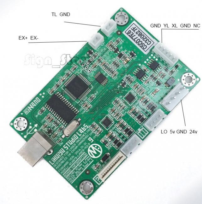

Купил все разьемы. Теперь вопрос по подключению.
Материнская плата смотрите фото
Проблем с подключением моторчиков и концевиков нет, разъемы подходят.
1. Питание разъем LO 5v GND 24v подключаем к разъему блока питания 24 G 5v L правильно?
2. Соответственно остаются 3 разъема (см фото) которые не понятно, надо ли подключать куда-то
Блок питания (см фото):
Зеленая колодка
L- этот контакт уходит на синий провод лазера через большое сопротивление?
FG замкнут с L- и видимо идет на корпус станка?
AC и AC сюда подаем 220 вольт после включателя с предохранителем?
Остальные колодки
P+ G это кнопка включения лазера?
K- K+ это кнопка теста лазера?
G in 5v  сюда как я понимаю с материнской должно прийти управление мощностью лазера? А вот какие контакты с материнской не знаю.
Ну и 24 G 5v L соответственно на материнскую.
Красный толстый провод на лазер.
Вроде все? Или еще что-то должно быть?
Все собрал работает, спасибо за подсказки))
Не подключил только потенциометр регулировки мощности. Его туда можно подключить? И какой контакт куда? Это G in 5V (я полагаю левый центральный правый?)
Сейчас режет на пол мощности, амперметр показывает 12 милиампер, мощность не регулируется.
Скорость регулируется
G in 5V правый центральный левый контакты потенциометра соответственно
По остальному, описано выше.
