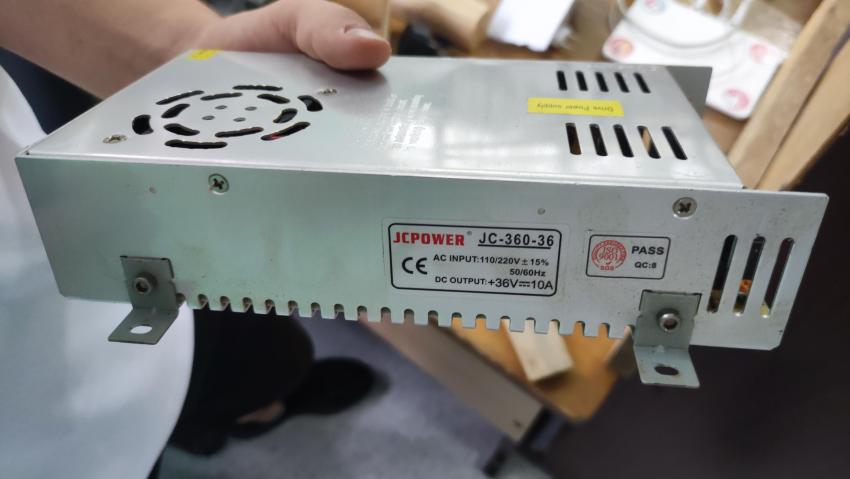

Проверяли индикаторной отвёрткой, есть вариант проверить мультиметром. +V и -V нет напряжения на Drive Power Supply, а на Main Power Supply тоже нет на +V и -V, на остальных есть
На входе 220v на всех БП есть?

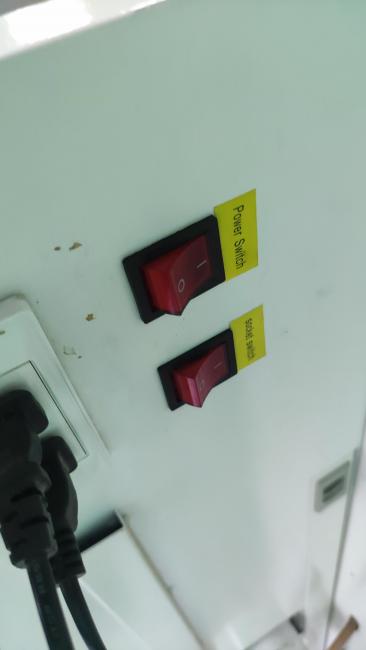

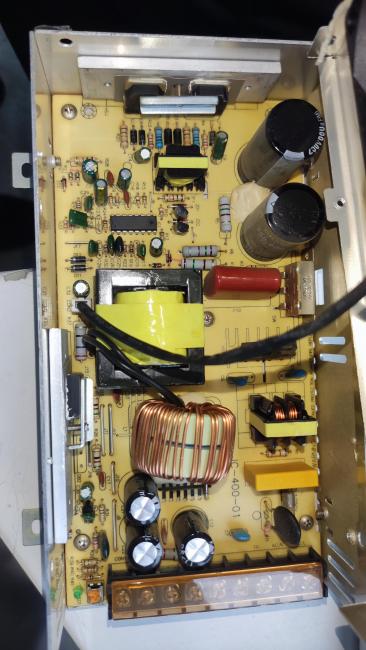

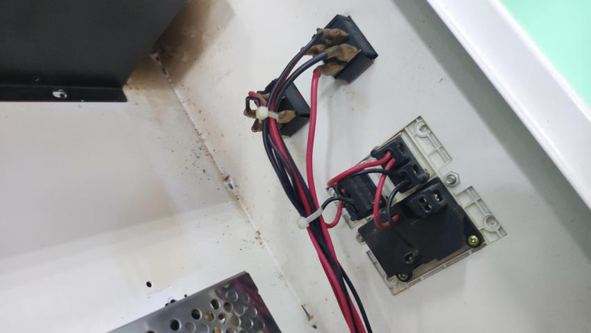

      Всем привет, сегодня вечером замкнул включатель подсветки рабочего стола-светодиодной лампы. Коротнуло, выбило пробки. После чего станок перестал включаться. Напряжение 220 на тумблере включения есть. Обычно им не пользуюсь, включаю-выключаю станок аварийным выключателем. На всех блоках питания входное напряжение 220 есть, но ни один не работает. Поменял блок розжига на бывший, но рабочий, тоже никакой реакции. Нашел в блоке питания драйверов немного вздутый сверху конденсатор. Но не думаю, что причина в нем. Все предохранители в блоках питания проверил, целы. Что могло вывести из строя весь станок из-за замыкания в включателе лампы?

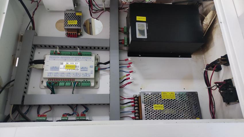

      Здравствуйте! Помогите пожалуйста советом. Во время реза станок выключился и не включается. Станок MC Laser 30x20  М2. Почитал по форумам- говорят что может предохранитель так ли это? Я в электронике не бум-бум)) Покажите на приложенном фото какой предохранитель проверить и что может быть еще. Заранее спасибо!
