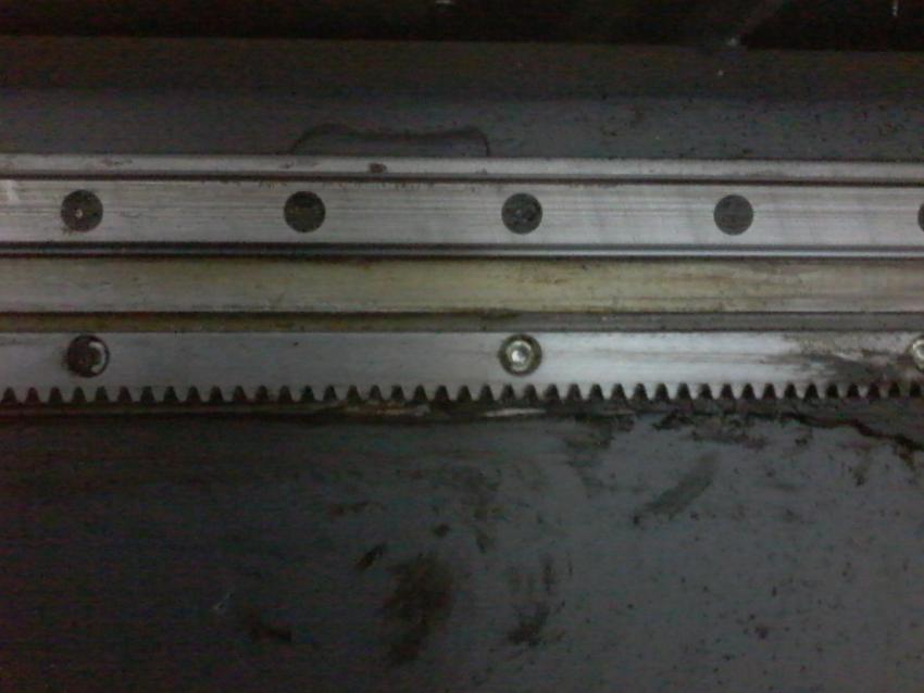

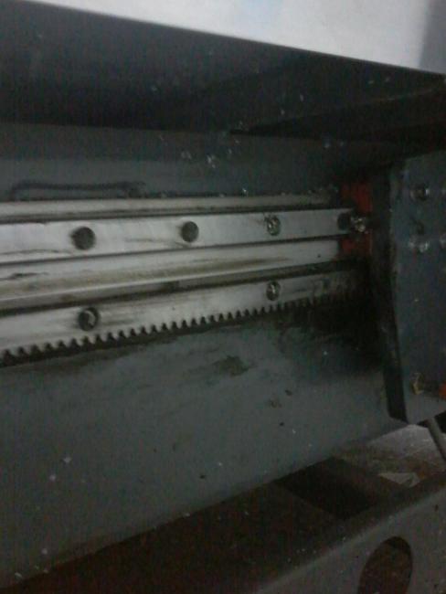

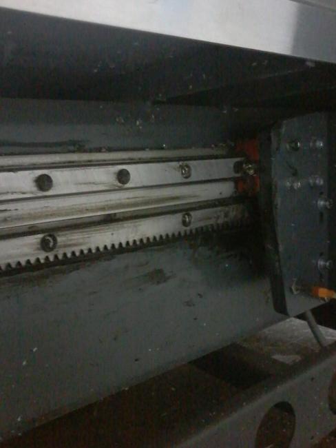

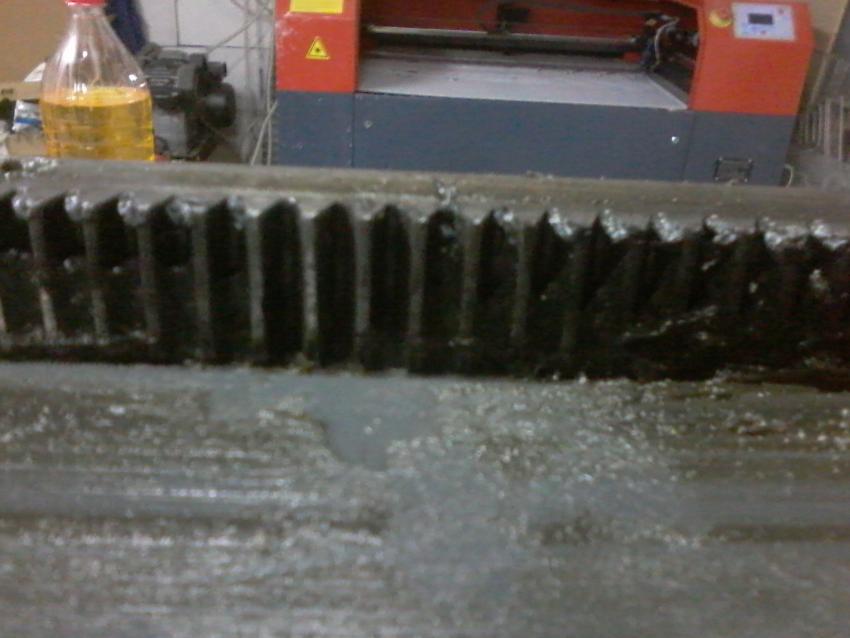

dron4uk 0 Жалоба #1 Опубликовано: 31 марта 2016 (изменено) Добрый День Народ Подскажите износились рейки на фрезерном станке Подскажите какие лучше ставить Станок рабочей площадью 3100*2100 Изменено 31 марта 2016 пользователем dron4uk Поделиться сообщением Ссылка на сообщение Поделиться на других сайтах
ЛазерДизайн 278 Жалоба #2 Опубликовано: 31 марта 2016 Лучше рельсы Поделиться сообщением Ссылка на сообщение Поделиться на других сайтах Награды пользователя
dron4uk 0 Жалоба #3 Опубликовано: 31 марта 2016 13 минуты назад, ЛазерДизайн сказал: Лучше рельсы На много дороже ???? Поделиться сообщением Ссылка на сообщение Поделиться на других сайтах
ЛазерДизайн 278 Жалоба #4 Опубликовано: 31 марта 2016 38 минуты назад, dron4uk сказал: На много дороже ???? http://purelogic.ru/shop/mehanika_dlya_stankov_chpu1/relsovye_profilnye_peremeweniya/profilnye_napravlyayuwie_hiwin/ Поделиться сообщением Ссылка на сообщение Поделиться на других сайтах Награды пользователя
dron4uk 0 Жалоба #5 Опубликовано: 31 марта 2016 16 минуту назад, ЛазерДизайн сказал: http://purelogic.ru/shop/mehanika_dlya_stankov_chpu1/relsovye_profilnye_peremeweniya/profilnye_napravlyayuwie_hiwin/ Разве верхние это не они ???? Поделиться сообщением Ссылка на сообщение Поделиться на других сайтах
ЛазерДизайн 278 Жалоба #6 Опубликовано: 31 марта 2016 они Поделиться сообщением Ссылка на сообщение Поделиться на других сайтах Награды пользователя
dron4uk 0 Жалоба #7 Опубликовано: 31 марта 2016 получается чтоб по ним передвигалась ось мне надо заменить зубчатые рейки по рейкам ходит из за того что с тесались режет волнами Поделиться сообщением Ссылка на сообщение Поделиться на других сайтах
PavelK 1 544 Жалоба #8 Опубликовано: 1 апреля 2016 @dron4uk а точно ли в рейках дело? На моём веку сами рейки ещё не подыхали (года три безперерывно), а стачивалась сама шестерёнка. 13 часа назад, dron4uk сказал: Подскажите какие лучше ставить а что интересует именно? Производитель? Тут из меня советник не очень, так как пока что тьфу тьфу тьфу стоят Sati Поделиться сообщением Ссылка на сообщение Поделиться на других сайтах Награды пользователя
dron4uk 0 Жалоба #9 Опубликовано: 1 апреля 2016 4 часа назад, PavelK сказал: @dron4uk а точно ли в рейках дело? На моём веку сами рейки ещё не подыхали (года три безперерывно), а стачивалась сама шестерёнка. а что интересует именно? Производитель? Тут из меня советник не очень, так как пока что тьфу тьфу тьфу стоят Sati Плохо видно ТАм и шестерням пипец и рейкам До Экономились ))))) Поделиться сообщением Ссылка на сообщение Поделиться на других сайтах
PavelK 1 544 Жалоба #10 Опубликовано: 1 апреля 2016 Бывает =) Поделиться сообщением Ссылка на сообщение Поделиться на других сайтах Награды пользователя
CNCZavod 0 Жалоба #11 Опубликовано: 9 апреля 2017 Рейку лучше ставить косозубую, больше площадь контакта и тише работает тут была ссылка, но самореклама на форуме вне соответствующих разделах выпиливается. Поделиться сообщением Ссылка на сообщение Поделиться на других сайтах
