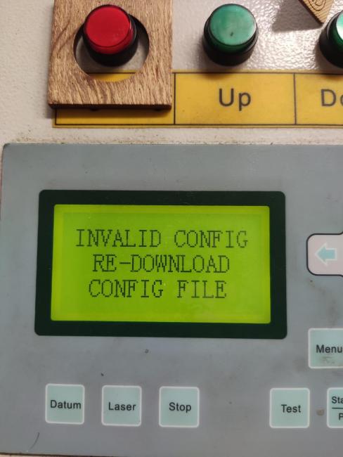

Помогите с решением проблемы лазер rabbit 6090sc, мозг leetro mpc 6525A
Проблема вот в чём при запуске выдаёт ошибку (INVALID CONFIG RE DOWNLOAD CONFIG FILE), не прошивается на одну секунду показывает 0% и сбрасывается
что делать помогите!

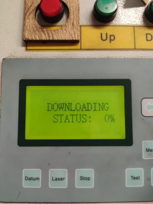

11 часов назад, serhio сказал:
А флэшка подходящая, на которую прошивку пытаетесь сохранить?
Вроде в формате FAT32 и не больше 2Гб должна быть (но это не точно).
9 часов назад, PavelK сказал:
Не более 512 метров, больше не видит - сами разрабы в ТТХ это прописывали.
А лучше 256 метров - гарантированно работает с прошивкой.
флешка родная на 512мб

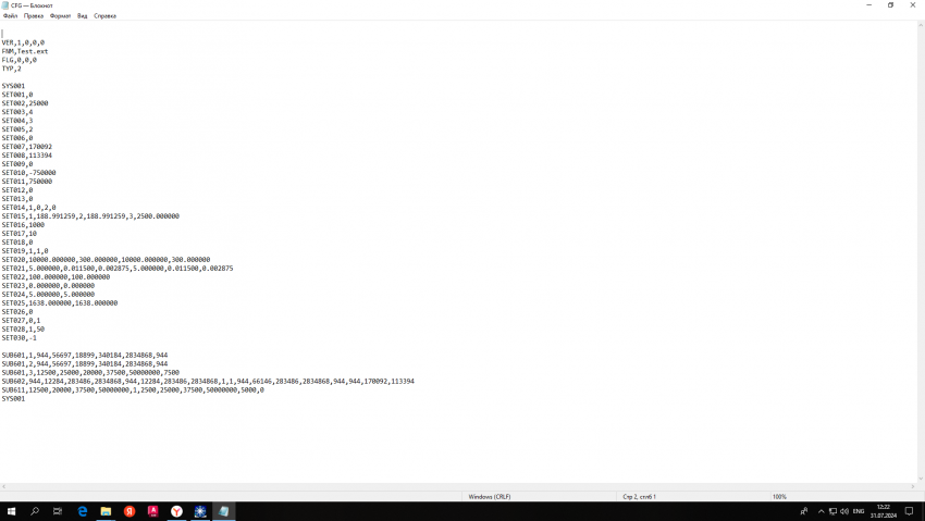

конфиг родной syscfg
файл .mol есть, нашёл сохранённый (скрин прилагаю) есть сам файл и текстовый док
результат проверки прогой тоже прикрепил
syscfg.ini
22 минуты назад, serhio сказал:
файл .mol
Это может быть и не конфиг .. )))
Скомпилированный файл задания, который и загружается в этот контроллер так же имеет расширение mol.
Ладно .. хуже уже не будет.
Вот с этой библиотекой и конфигом MPC6525A с прошивкой 4.3.1.5 прекрасно работает.
Можно заменить в корне проги, перезалить конфиг и проверить. Но потом придётся конфиг править, так что, лучше сейчас заранее сохранить скрины основных настроек, по микрошагам, ускорениям и т.д.

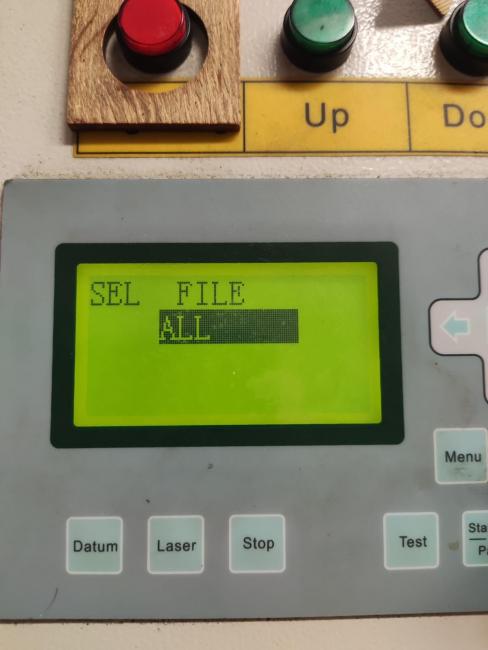

Смотрите вот весь процесс действий с ним
я его запускаю он пропикивает что запустился, загорается (загружается) экран управления и с долгим писком выдаёт вот эту ошибку (фотку приложу), я её могу сбросить нажав на ESC, потом загружаю файл для резки и перед тем как он начинает резать он опять издаёт длинный писк выкидывает эту же ошибку и начинает просто вести головой контур детали из файла
вот

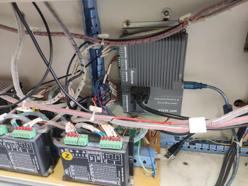

serhio А с чего всё началось в итоге?
И можно фото контроллера увидеть?

началось всё после отпуска у него был месяц простоя и с первым включением пошёл весь этот геморой, ну и что как с ним происходит я написал выше
фотку контроллера прилагаю

Ну ... он должен работать на том конфиге и библиотеке, которые я скинул.
Надо пытаться его перепрошить.
Как я это всегда делал:
- Включаем контроллер/станок и сразу втыкаем флешку с файлами прошивки в корне (желательно, что бы там, больше не было посторонних файлов)
- На экране при этом ничего отображаться не будет, кроме сообщения о запуске системы.
- Через пяток минут выключаем контроллер/станок, вынимаем флешку, запускаем станок, всё должно работать.
Конечно, можно снять крышку, пытаться контролировать мигания диода D1, но, как показала практика, что мигания эти могут никак не характеризовать процесс прошивки этих контроллеров .. ))
