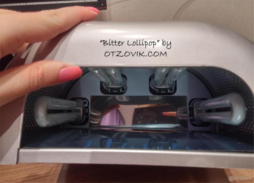

Подскажите. пожалуйста, как Вы сушите УФ лак? У Вас стоит большой туннель? Или же можно использовать маникюрный набор для шелака. Вот например такой.
Жду Вашего ответа. Спасибо.
@Profer Таким набором скорее всего можно - нужно уточнять длину волны ламп и необходимую длину волны для засветки лака, но по времени им получиться минут 10-20 на штуку в зависимости от толщины слоя лака.

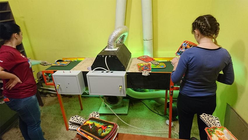

У меня стоит туннель:
@PavelK Спасибо за фото.
У Вас это самодельный туннель, как я вижу.
Может быть у Вас есть схема как его сделать, с подробным списком того что нужно для его изготовления;)
@Profer  да, самодельный. Переплачивать 100 тыщ  за примерно такое же качество не видел смысла, зато строго под мои требования.
Вы хотите сами собирать? У Вас есть возможность сварки/резки/гибки металла?
@PavelK
Да, есть возможность. У хорошего друга производство огнеупорных дверей. Так что по обработке металла поможет.
Если можете поделится информацией. буду очень рад.
