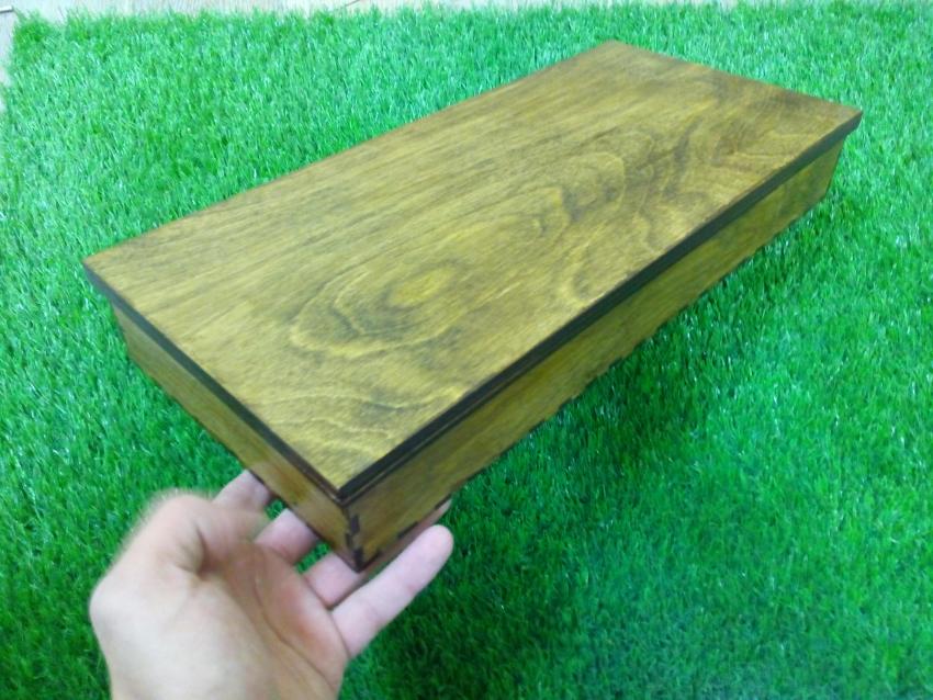

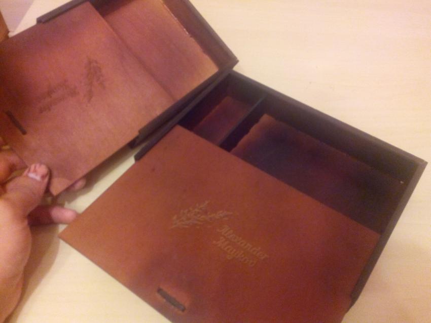

Здрасьте! Предлагаю делиться опытом, хитростями конечной обработки своих изделий делиться марками лаков, морилок масел, и сопровождать всё это фотографиями.
Я, напиример, использую для проклейки шкатулок жидкие гвозди, т.к консистенция у них достаточно густая, с заполнит микро щели. Схватывает за 5-10мин.
В качестве тонирующего средства использую НЕ водные морилки в стеклянных бутылках за 100-150р. Т.к водные морилки не могут закрасить остатки клея, и неводные морилки их хорошо скрывают. (на фото морилка дуб).
Крашу всегда кистью. Так сохраняется текстура волокон. Краскопультом (как на 3 фото) текстура не сохранена, но тоже по своему прикольно (п.с морилка бук)

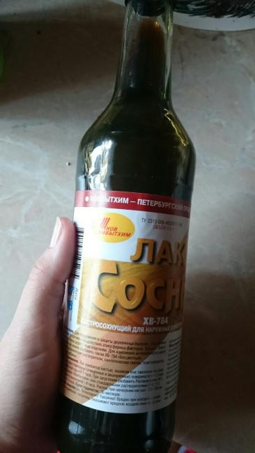

Вчера попробовал обработать фанеру 4-мя разными лаками. 2 от одного производителя обычные, 2 на водной основе от разных производителей.
Что пробовал на фото...
Не понравилось совсем.... Ибо все, что было выгравировано, слилось с общим фоном и почти не видно ((( Красил кистью со свинячей щетиной...
В общем недоволен.... Подскажите чем лучше?! Чтоб гравировку было видно и она не сливалась после обработки лаком...
Изменено пользователем WandereR
