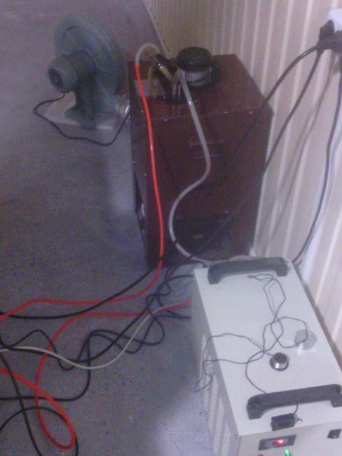

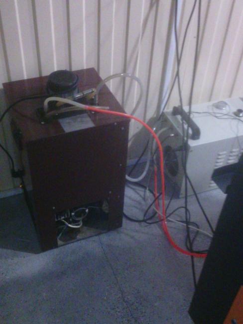

юрбас 11 Жалоба #31 Опубликовано: 18 марта 2016 Поделюсь как я сделал свой бюджетный чилер, может кому и пригодится. К станку подключён сw3000, купил охладитель пива ЯНТАРЬ на два контура б/у и охлаждающую жидкость с лампы пустил через контур охладителя и обратно в чилер, на охладителе выставил нужную температуру, молочу ни каких проблем, ни чего переделывать не надо всё соединяется просто цена вопроса 100у.е (это за охладитель) 1 Поделиться сообщением Ссылка на сообщение Поделиться на других сайтах
Автор 128 Жалоба #32 Опубликовано: 18 марта 2016 @юрбас здесь не нужен cw3000 вообще, достаточно подключить помпу охладителя к станку и все, у меня так. Поделиться сообщением Ссылка на сообщение Поделиться на других сайтах Награды пользователя

Автор 128 Жалоба #34 Опубликовано: 21 марта 2016 В 19.03.2016в23:29, Arcona сказал: Если на 2 станка с лампами по 100 ВТ подключить один охладитель, на сколько контуров нужен, кто знает, подскажите пожалуйста? С учетом круглосуточной работы станков. минимум 2 контура, но может не потянуть, температура может скакать. для того что бы обеспечить приличный расход жидкости через контуры охладителя, от 5 л/мин и более, нужна довольно мощная помпа, т.к. контур охлаждения имеет довольно большое сопротивление (установлено опытным путем). Лучший вариант не использовать контур охладителя, а охлаждаться водой прямо из бака охладителя используя встроенную помпу. Кстати, при такой схеме, вода по пол года даже не пытается зацвести, т.к. нет доступа света и низкая температура постоянно. Поделиться сообщением Ссылка на сообщение Поделиться на других сайтах Награды пользователя

юрбас 11 Жалоба #36 Опубликовано: 26 марта 2016 В 18.03.2016в19:43, Автор сказал: @юрбас здесь не нужен cw3000 вообще, достаточно подключить помпу охладителя к станку и все, у меня так. А защита, да и станок без чилера не включится Поделиться сообщением Ссылка на сообщение Поделиться на других сайтах

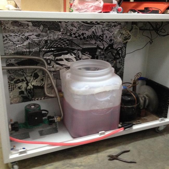

Жека 1 Жалоба #37 Опубликовано: 30 мая 2016 МОЙ ВАРИАНТ САМОДЕЛЬНОГО ЧИЛЛЕРА, ЭЛЕКТРОЩИТ ЗА 5500, НОЖКИ С КОЛЕСИКАМИ 4Х50, НАСОС 3000, АНТИФРИЗ 800, РЕГУЛЯТОР ЭЛЕКТРОННЫЙ 600, БОЧКА ИЗ МАГАЗА ЗА 400, СТАРЫЙ ПИВНОЙ ОХЛАДИТЕЛЬ ЗА 4000 1 Поделиться сообщением Ссылка на сообщение Поделиться на других сайтах
Viktor_kvc 4 Жалоба #38 Опубликовано: 26 февраля 2017 (изменено) чиллер с пивного охладителя цена 150$ (охладитель бу- внутри бак с медным радиатором) 1 герметизировал бак вставив туда помпу и термодачик - получился бачек на 18литров сверху еще одну крышку между баком и крышкой пенопласт 2 вывел штуцеры - (мозги на основе XH-W1208 вставил в станок так как там нет конденсата)+твердотельное реле 25А (все с али) - питание вывел отдельно (при включении сразу качает помпа -при включении станка срабатывают мозги включается компрессор мощность компрессора 330ват работает 5 минут потом 20-25 минут отдых при температуре 16 градусов -теплоносителя и 20 в помещении (не знаю как но 33о ват компрессор если сравнивать с кондеем то мощность у него минимум ват 500-600 по холоду) гравер 100 ватный работает на 80 процентах (вот проверил у товарища и привез себе - покрасил закончу настройку станка и вперед) теперь в раздумьях какой теплоноситель лить Изменено 26 февраля 2017 пользователем Viktor_kvc 3 Поделиться сообщением Ссылка на сообщение Поделиться на других сайтах

DDmitriy_71 0 Жалоба #45 Опубликовано: 17 октября 2017 В 18.03.2016 в 19:43, Автор сказал: @юрбас здесь не нужен cw3000 вообще, достаточно подключить помпу охладителя к станку и все, у меня так. Фото установки и по подробней не опишешь? что из доп оборудования потребуется использовать для запуска охладителя (потребуется например доп помпа если не использовать контур холодильника, потребуется ли термостат и т.д.) Задумываюсь о приобретении сего агрегата на просторах авито, Поделиться сообщением Ссылка на сообщение Поделиться на других сайтах

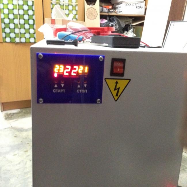

Автор 128 Жалоба #47 Опубликовано: 19 октября 2017 (изменено) В 17.10.2017 в 15:58, DDmitriy_71 сказал: Фото установки и по подробней не опишешь? что из доп оборудования потребуется использовать для запуска охладителя (потребуется например доп помпа если не использовать контур холодильника, потребуется ли термостат и т.д.) Задумываюсь о приобретении сего агрегата на просторах авито, потребуется: 1. пивной охладитель 2. электронный термостат ( та хреновина с цифрами на фото выше) 3. пару часов времени. 4. прямые руки 5. понимание что делаешь. 6. 1-2 литра пива или 200-250 г. водки Изменено 19 октября 2017 пользователем Автор Поделиться сообщением Ссылка на сообщение Поделиться на других сайтах Награды пользователя

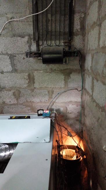

Alexandr72 11 Жалоба #48 Опубликовано: 11 июня 2018 Дополню устаревшую тему ) Купил б/у холодильник "Москва" (моего возраста как минимум ), достал из него всю систему охлаждения, разрезал остатки... Увидев ролик на ютубе, испаритель (или как там морозилка называется) расклепал, аккуратно свернул типа рулона, воткнул в пластиковое ведро на .. примерно литров 40 (чтобы алюминий был максимум покрыт жидкостью), а радиатор охлаждения с мотором (как у одного нашего коллеги) повесил на стену рядом со станком, без каких либо вмешательств. Единственное - термостат использован ранее купленный на али (похож на тот что выше на фото у коллеги). Да, колхоз, но при цене за холодильник 1000р + цена термостата.. не помню, рублей 300 я чихал на реплики перфекционистов и богатеев с заработком ОТ 60тыс в мес., особенно если учесть, что станок так же собран самостоятельно. п.с. если бы была горелка и вакуумный насос, переварил бы трубки более компактно, а так... пока так. Работает стабильно. Ах да.. датчик протока тоже сделал сам (но тут уже дело не в экономии было, а интерес сделать ) 1 Поделиться сообщением Ссылка на сообщение Поделиться на других сайтах
