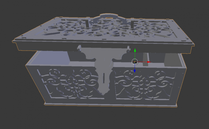

PavelK 1 541 Жалоба #2 Опубликовано: 21 января 2016 В файле вот это: И как Вы представляете результат конвертирования в Кореловский файл? Это ведь 3D модель! Поделиться сообщением Ссылка на сообщение Поделиться на других сайтах Награды пользователя

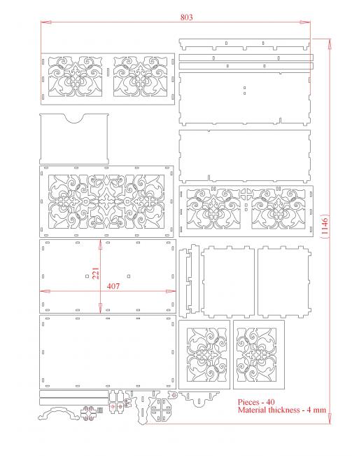

marka 4 Жалоба #5 Опубликовано: 22 января 2016 10 час назад, PavelK сказал: В файле вот это: И как Вы представляете результат конвертирования в Кореловский файл? Это ведь 3D модель! вот так представляю: 1 час назад, UniCut сказал: https://www.blender.org/download/ В этой штуке у меня не открылся файл. Имею привычку, прежде чем спросить кого-то о чем-то посмотреть возможные доступные мне варианты. Что мог попробовал. Не получилось. Спросил на форуме. Поделиться сообщением Ссылка на сообщение Поделиться на других сайтах

PavelK 1 541 Жалоба #7 Опубликовано: 22 января 2016 В Блендере открывается через import stl Данную модель прямо в чертёж не перевести, придётся в ручную разбирать её на составляющие, потом по сплайнам экспортировать уже. Это достаточно долгое занятие. Может быть вам проще обрисовать заново, раскрой у Вас есть на фото. Поделиться сообщением Ссылка на сообщение Поделиться на других сайтах Награды пользователя
