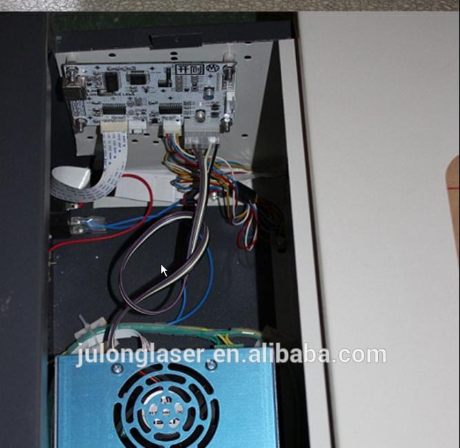

sheverigor 10 Жалоба #8 Опубликовано: 20 января 2016 (изменено) По поводу данной модели: малая стоимость, отсюда вывод, самые галимые детали; плата управления - очень древняя модель; зеркала там 20-ка стоит (стекло), они Мах 50Вт трубы вытянут, при большей мощности менять придёться часто; труба не должна выперать больше чем на 15-20%, иначе будет при работе попадать в резонанс и скакать (проверено). Изменено 20 января 2016 пользователем sheverigor Поделиться сообщением Ссылка на сообщение Поделиться на других сайтах
markasd 0 Жалоба #9 Опубликовано: 21 января 2016 Что станок начального уровня понимаю. Главное условие для меня - резка фанеры и ХДФ 3 мм, как я понял он с этой задачей справится. Древняя плата управления как-то повлияет на резку? Если в будущем ставить 60W трубу, что нужно заменить? Блок розжига, труба, зеркала? Да и еще вопросик ХДФ/МДФ тяжелее резать чем фанеру? Спасибо. Поделиться сообщением Ссылка на сообщение Поделиться на других сайтах
sheverigor 10 Жалоба #10 Опубликовано: 21 января 2016 3 часа назад, markasd сказал: Что станок начального уровня понимаю. Главное условие для меня - резка фанеры и ХДФ 3 мм, как я понял он с этой задачей справится. Древняя плата управления как-то повлияет на резку? Если в будущем ставить 60W трубу, что нужно заменить? Блок розжига, труба, зеркала? Да и еще вопросик ХДФ/МДФ тяжелее резать чем фанеру? Спасибо. Не получится на него поставить 60Вт, зеркала уже совсем другие идут (25 мм) диаметр, т.е. необходимо менять все крепление их ( но оно туда не влазит даже). Про плату точно не скажу, но их уже давно не выпускают даже, видно продают со склада. Для примитивной работы должно хватить. МДФ похуже для резки будет 1 Поделиться сообщением Ссылка на сообщение Поделиться на других сайтах
