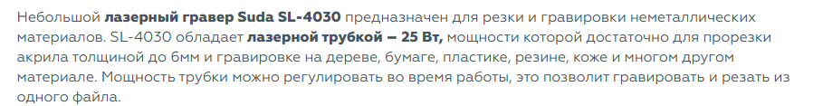

Так обычная стеклянная CO2 25 Ватт. На алиэкспрессе они есть у Cloudray по запросу "Co2 Laser Tube 25W".
Вот по первой же ссылке идет инфа
