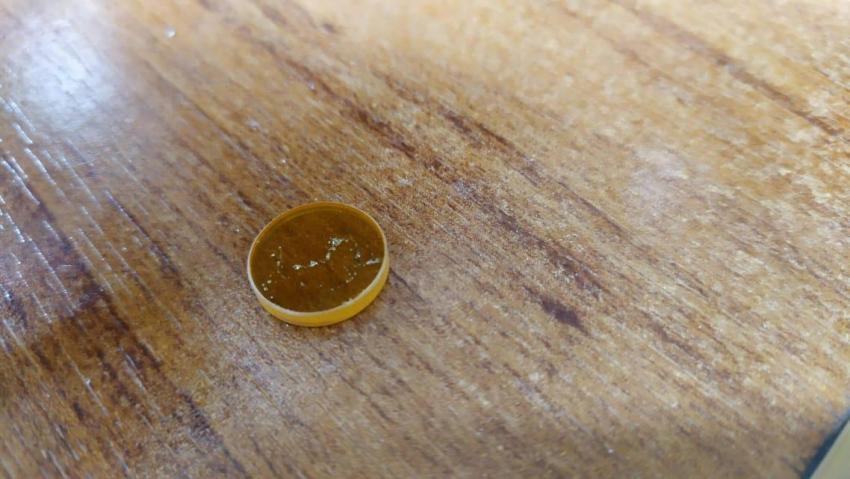

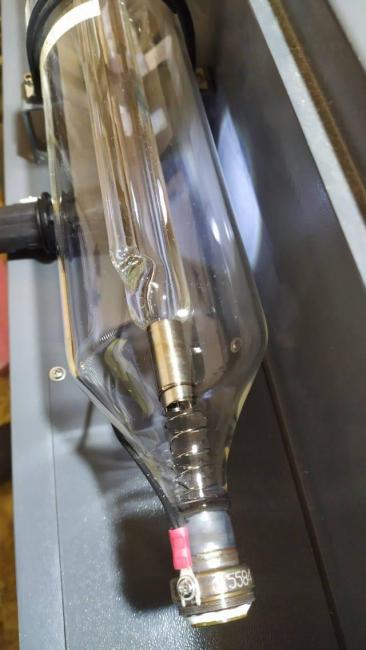

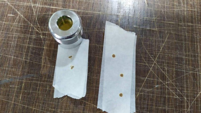

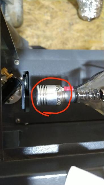

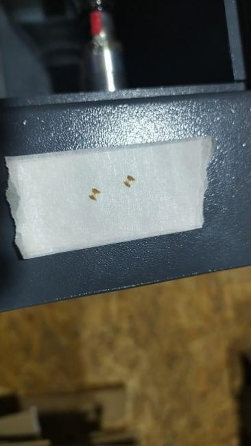

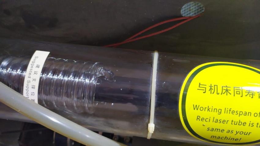

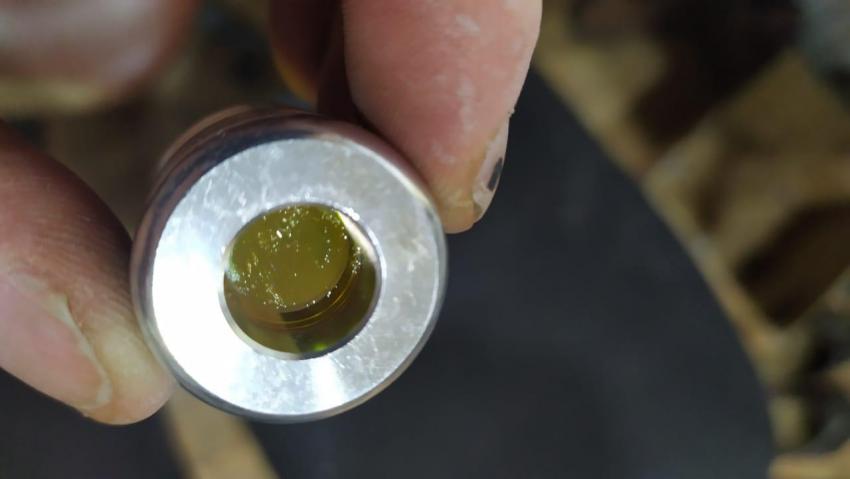

Scorpion 3 Жалоба #3 Опубликовано: 17 мая (изменено) Мой опыт будет многим полезен. Станок 60х90 , труба RECI 4. Куплен 4 года назад напрямую из Китая. Эксплуатация не частая, бывает, что несколько дней не включается. В чиллер 5000 заливалась дистиллированная вода с добавлением изопропилового спирта, менялась раз в 6-12 месяцев. Года два назад решил проверить трубу и увидел жуткий черный налет, т.к. мощность оставалась на прежнем уровне, предпринимать ничего не стал, слил зацветший раствор с чиллера, опять залил дистиллат со спиртом и успокоился, далее проверял каждые 4-6 мес, цветения больше не было, вода была прозрачная, работало все нормально. Месяц назад заметил, что упала мощность процентов на 30. Проверил юстировку, поднастроил, ничего не изменилось. МОД трубы на выходе был нехороший. Как вам такое? Ужас. Начал общаться с китайцем, у которого делал покупку. Он отвечает "Хана говорит трубе. Че ты хочешь: четыре года... Пора менять, готовь 400 долларов" Я ему, смотри время работы. Всего ничего. Я осерчал, думал уже трубу заказывать. Тех.обслуживание то я делал по мере загрязнения, зеркала, линзу, смазка - это само собой. Решил трубу чистить. Вот ее состояние было... Сплошная чернь. Купил 5 флаконов щелочного средства для прочистки труб по 750 гр . Налил в ведерко, закинул аквариумный насос, подключил шланги, начал процесс очистки. Смотрю, а труба то светлее. Ну думаю буду по полной, сгонял соду купил, лимонку. После щелочи залил воду с фейри. Потом раствор соды, а труба чище и чище. Потом опять мыльная вода и вода с лимонкой. И вот результат. Стала, как новая. Но МОД не изменился. А труба ведь она стоит, толком не видно, как там спереди дела, залезешь туда ватной палочкой со спиртом, протрешь на ощупь, работаешь дальше. А тут лампу снимал, даже не знал, что этот защитный колпачек откручивается и там защитное стекло стоит Выкрутил, а стекло в таком состоянии. Думаю, дай попробую без него и о, чудо! Вот результат МОД для сравнения. Давай резать, как на новом, на режимах после покупки. Давай стекло искать 14 мм х 2мм, чет нет нигде, ни на Али, ни на Озоне. Для китайца видимо тоже неожиданностью было мое излечение. Да режь, говорит без него, только за линзой следи на самой трубе. Видимо от плохой очистки подгорело, подплавилось и так искажало луч. Такой счастливый конец, и 400 баксов сэкономил. Изменено 17 мая пользователем Scorpion Цитата Поделиться сообщением Ссылка на сообщение Поделиться на других сайтах
Dan 457 Жалоба #4 Опубликовано: 17 мая 3 часа назад, Scorpion сказал: только за линзой следи на самой трубе Там не линза, а зеркало ... полупрозрачное. Что бы удобнее обслуживать его - отодвинь трубу от первого зеркала на 50-100 мм. А так, эти защитные стёкла я первыми вынимаю из новых труб, от них не только эти проблемы бывают. Цитата Поделиться сообщением Ссылка на сообщение Поделиться на других сайтах
