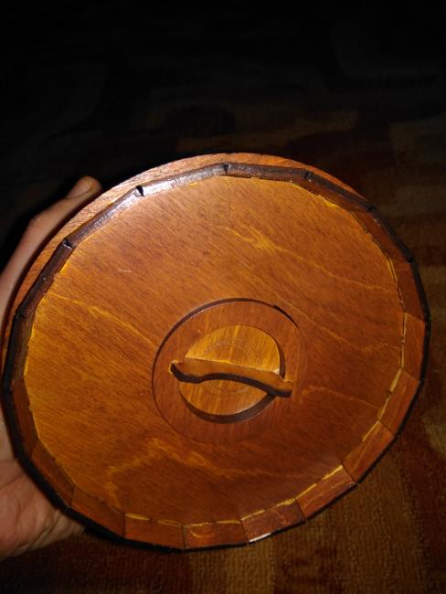

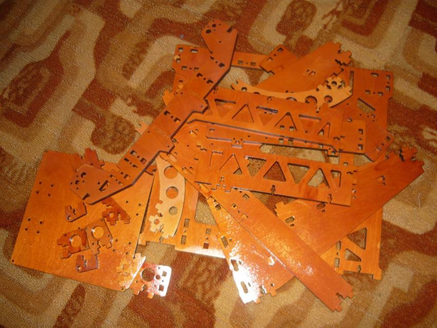

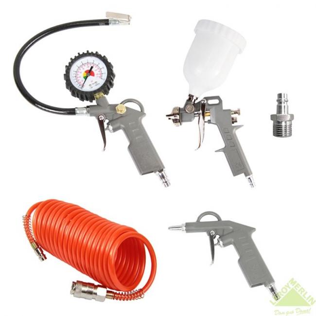

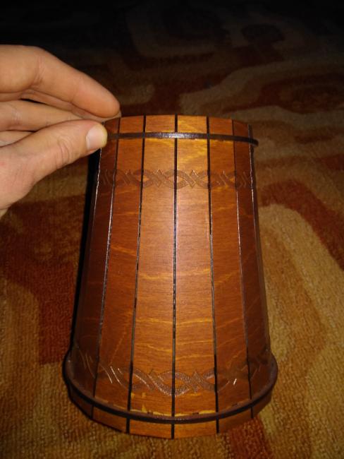

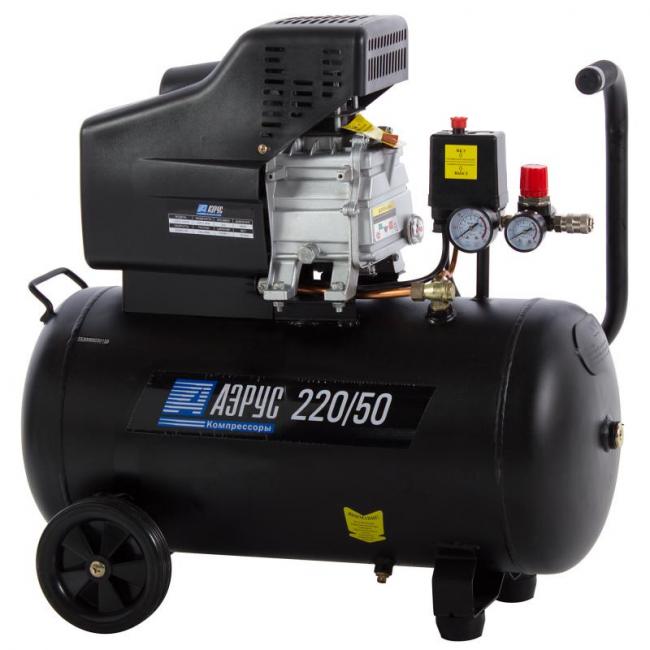

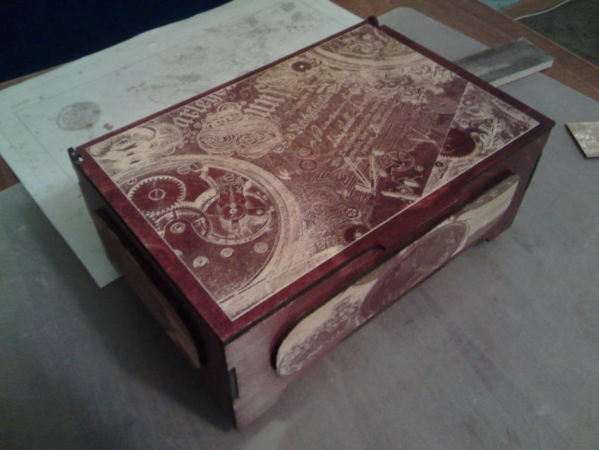

DrDe@th 3 Жалоба #27 Опубликовано: 24 января 2017 Я тоже хочу поделится своим опытом по покраске. Я покупал компрессор в Леруа под названием "Аэрус" в прошлом году за 8200 руб (сейчас 7300 руб) на 50 литров 220 л/мин в основном для гаража и в комплекте за 700 руб (сейчас 1500 руб) набор инструмента, так же кислородный шланг за 500 руб/ 10 метров с внутренним диаметром 10 мм (самый большой какой там есть, может он и 8 мм, просто не помню). до этого Я красил в ручную и вечно всё неровно из-за кисточки и это особенно видно при покрытии акриловым лаком. Летом Я решил попробовать покрасить при помощи имеющегося в гараже оборудования и понял, что руками так не покрасишь. 1. про покраске одними и теми же морилками руками и компрессором, цвета отличаются. компрессором на много лучше и натуральнее 2. Время работы существенно сокращается и качество покрытия. 3. Расход морилки конечно немного увеличивается. Я крашу изделия морилками на водной (50 руб / 500 мл.) основе и акриловыми (220 руб./ 900 мл.) и разницу не заметно вообще. Покрываю акриловым лаком разведённым водой в соотношении 2(лак)/1(вода), но бывает и 50/50 - это надо подбирать по случаю и потребности. Морилка 3-4 слоя (в основном 4 тонких слоя в один проход) и 2 слоя лака. Меньше размер компрессора не советую покупать, так как и этот очень сильно молотит и не успевает подкачивать. Развешиваю всё в гараже на изготовленных крючках из сварочной проволоки от полуавтомата. Но так как у меня гараж не отапливаемый Я не берусь за работу требующую покраски. 1 1 Поделиться сообщением Ссылка на сообщение Поделиться на других сайтах
