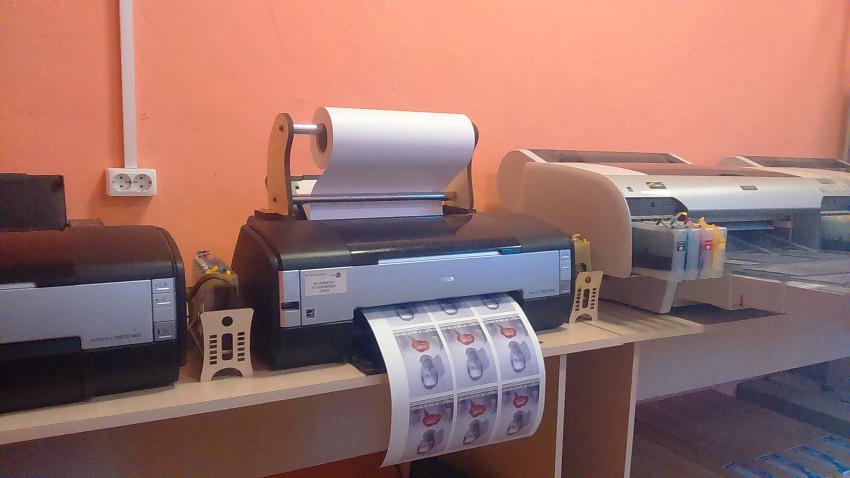

В общем задолбал меня мой Epson 1410, на котором печатаю сублимацию.
В основном это конечно же белые и чёрные точки от роликов протяжки бумаги.
Что уже только не делал - и куллеры в крышку ставил, но тогда появлялась "чернильная пыль" от головки на бумаге.
И подогрев внизу делал - головка быстро теряла цвета т.к. чернила сохли от нагрева в ней.
Решил в общем небольшую переделку сделать - печатать с рулона, хоть принтер для него и не предназначен.
Самое сложное оказалось .... ничего.
Просто сделал два держателя (лазерная резка, фанера), достал два вала от старых принтеров, повесил их на радиальные подшипники, насадил рулон.
Держатели к верху присабачил на короткие саморезы ;)
Ролики протяжки и резинки выкинул, оставив только на самых кончиках.
Печать только нужно через РИП - WinGP в нём есть возможность печати с рулона.
Ну и одна проблемка - при включении/выключении принтера бумаги в нём не должно быть, а иначе он размотает весь рулон.
Поэтому принтер вообще не выключаю.
Рулон в пересчете на листы оказался немножко дешевле (беру длинные и пилю пилкой по металлу на 30,5 см), зато могу печатать от ручки до ручки снизу до верху не парясь, что не влезет на лист А3.
Вот так теперь мой монстрик выглядит:
DSC_0011.thumb.JPG.11db54ec0bf9ffb780771
Планирую крепления напечатать на 3D принтере, что бы по-красивее были.

Павел, скажите, пожалуйста, принтер нормально забирает бумагу из рулона? Сил у принтера хватает без затруднения крутить этот рулон?
ну, если использовать не автомобильные подшипники, а например вот такие, то норм http://purelogic.ru/shop/mehanika_dlya_stankov_chpu/podshipniki_kacheniya_sfericheskie_sharovye/podshipniki/
Спасибо =)  Забирает нормально - главное один раз вставить и до конца рулона можно забыть.
Рулон крутит как нефиг делать.

Отлично сделали! А, обрезаете бумагу внутри или снаружи?
@Александр001  спасибо =)  Обрезаю снаружи так как внутри это сделать проблематично да и незачем.
Думал резак присобачить от 2100, но так ка кпечатаю на максимальном качестве скорость - примерно одна страничка A3 за 7 минут и обрезаю только когда близко к полу, так как сворачивать в рулон на выходе нельзя - сначала сушка.
В 22.04.2016в14:43, PavelK сказал:01
А внутри, что нибудь переделывали? Вы можете вылощить ещё фото? Спасибо!
@Александр001  снял ролики звёздочки на протяжке (в передней части) что бы не оставляли следов на бумаге, оставив только крайние.
Ну и каретку поднял чуть-чуть по выше подложив шайбочки под винты. Сфоткать там никак, нужно разбирать.
