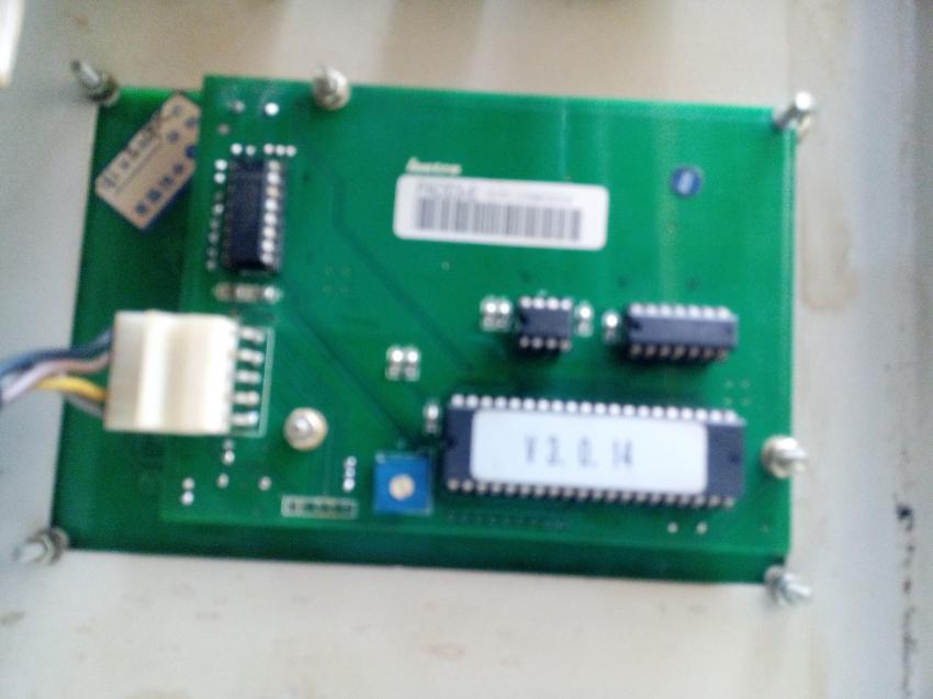

den522 0 Жалоба #1 Опубликовано 30 ноября, 2015 Ребята помогите поставить диагноз китайскому станку. При запуске станка висит старт системы и асе на этом кто знает про данную проблему за ранее блогодарен Поделиться сообщением Ссылка на сообщение Поделиться на другие сайты
Vakarian 153 Жалоба #2 Опубликовано 30 ноября, 2015 А поподробней? Как ведет себя каретка, уходит ли в ноль? Фото-видео Поделиться сообщением Ссылка на сообщение Поделиться на другие сайты Награды пользователя
PavelK 1,543 Жалоба #3 Опубликовано 30 ноября, 2015 К предыдущему ответу-вопросам добавлю: Если пождать 5-6 минут сообщение меняется? Поделиться сообщением Ссылка на сообщение Поделиться на другие сайты Награды пользователя
den522 0 Жалоба #4 Опубликовано 30 ноября, 2015 Каретка изночально снял галочку по этому ни не ездит но движки судя по всему под нагузкой Снял платы почистил все контакты эфекто (0)складывается что либо материнка либо прошива станка крякнула и как ее проверить не пойму Поделиться сообщением Ссылка на сообщение Поделиться на другие сайты
PavelK 1,543 Жалоба #5 Опубликовано 30 ноября, 2015 Движки всегда в режим удержания входят если нет команд на перемещение. Если сообщение на дисплее не меняется со временем, значит можно попробовать перепрошить. Врятли совсем померла, ну разве что ей лет 5. Поделиться сообщением Ссылка на сообщение Поделиться на другие сайты Награды пользователя
lexus80 14 Жалоба #6 Опубликовано 30 ноября, 2015 1. Попробуйте отключить все разъемы от платы, включая usb, кроме питания(2 контакта разъем над синим реле) и дисплея. 2. материнка состоит как бы из двух плат. попробуйте снять верхнюю плату, там длинная контактная площадка (на вашем фото слева) возможно там где-то плохой контакт. 3. прошить мать. может и поможет, но не факт. 4. поменять плату на плату без usb ключа (что я и сделал). без ключа намного удобней. Если отремонтируете-напишите в чем была проблема. Поделиться сообщением Ссылка на сообщение Поделиться на другие сайты
den522 0 Жалоба #7 Опубликовано 1 декабря, 2015 После откчения всех контактов экран потух и мать призноков жизни не подает раньше хоть диодами подмигивала а теперь ни чего и привода дергаются с хароктерным звуком Станку уже почти 6 лет вообще проблем не было работал как часики швейцарские хоть и китаец Поделиться сообщением Ссылка на сообщение Поделиться на другие сайты
lexus80 14 Жалоба #8 Опубликовано 1 декабря, 2015 Надо оставить питание на плату (24в) и большой черный разъём, который посредине платы. Это что бы исключить влияние внешних источников на зависание платы. Попробуйте, если ничего не изменится, то по 2 пункту или проживать. Поделиться сообщением Ссылка на сообщение Поделиться на другие сайты
den522 0 Жалоба #9 Опубликовано 1 декабря, 2015 Да так и сделал теперь на обоих платах не жизни питание проверил это нормуль Поделиться сообщением Ссылка на сообщение Поделиться на другие сайты
lexus80 14 Жалоба #10 Опубликовано 1 декабря, 2015 Значит плату в ремонт. или сами посмотрите. там на плате два напряжения 24 и 5 в. Рядом с синим реле микросхема (с 5 ножками по моему) преобразует 24 в 5в, она питает все микросхемы на плате. начните с нее, ну и заодно посмотрите конденсаторы. Поделиться сообщением Ссылка на сообщение Поделиться на другие сайты
den522 0 Жалоба #11 Опубликовано 1 декабря, 2015 8 часов назад, lexus80 сказал: Значит плату в ремонт. или сами посмотрите. там на плате два напряжения 24 и 5 в. Рядом с синим реле микросхема (с 5 ножками по моему) преобразует 24 в 5в, она питает все микросхемы на плате. начните с нее, ну и заодно посмотрите конденсаторы. я так подумал что и надо начинать с кондеров завтра займусь а то сегодня прям тоска Поделиться сообщением Ссылка на сообщение Поделиться на другие сайты
den522 0 Жалоба #12 Опубликовано 2 декабря, 2015 В 12/1/2015, 1:07:09, lexus80 сказал: Значит плату в ремонт. или сами посмотрите. там на плате два напряжения 24 и 5 в. Рядом с синим реле микросхема (с 5 ножками по моему) преобразует 24 в 5в, она питает все микросхемы на плате. начните с нее, ну и заодно посмотрите конденсаторы. я так подумал что и надо начинать с кондеров завтра займусь а то сегодня прям тоска Плату оживил удалось связатся с поставщеками обещали прислать прошиву Поделиться сообщением Ссылка на сообщение Поделиться на другие сайты

lexus80 14 Жалоба #14 Опубликовано 2 декабря, 2015 посмотрю у себя прошивку. у вас 6515? 1 Поделиться сообщением Ссылка на сообщение Поделиться на другие сайты
den522 0 Жалоба #15 Опубликовано 4 декабря, 2015 В 12/1/2015, 1:07:09, lexus80 сказал: Значит плату в ремонт. или сами посмотрите. там на плате два напряжения 24 и 5 в. Рядом с синим реле микросхема (с 5 ножками по моему) преобразует 24 в 5в, она питает все микросхемы на плате. начните с нее, ну и заодно посмотрите конденсаторы. В 12/2/2015, 11:42:03, kotbarsuk сказал: Как оживили плату? Конденсатор лопнул или что другое? Да кондер умер прошиву ещк нк закидывал после обеда доберучь до станка и попробую если через флешку не получится придется через прогроматор перепрошивать я так подумал что и надо начинать с кондеров завтра займусь а то сегодня прям тоска Плату оживил удалось связатся с поставщеками обещали прислать прошиву В 12/1/2015, 1:07:09, lexus80 сказал: Значит плату в ремонт. или сами посмотрите. там на плате два напряжения 24 и 5 в. Рядом с синим реле микросхема (с 5 ножками по моему) преобразует 24 в 5в, она питает все микросхемы на плате. начните с нее, ну и заодно посмотрите конденсаторы. В 12/2/2015, 11:42:03, kotbarsuk сказал: Как оживили плату? Конденсатор лопнул или что другое? Да кондер умер прошиву еще не закидывал после обеда доберусь до станка и попробую если через флешку не получится придется через прогроматор перепрошивать я так подумал что и надо начинать с кондеров завтра займусь а то сегодня прям тоска Плату оживил удалось связатся с поставщеками обещали прислать прошиву Поделиться сообщением Ссылка на сообщение Поделиться на другие сайты
den522 0 Жалоба #16 Опубликовано 5 декабря, 2015 В 12/1/2015, 1:07:09, lexus80 сказал: Значит плату в ремонт. или сами посмотрите. там на плате два напряжения 24 и 5 в. Рядом с синим реле микросхема (с 5 ножками по моему) преобразует 24 в 5в, она питает все микросхемы на плате. начните с нее, ну и заодно посмотрите конденсаторы. В 12/2/2015, 11:42:03, kotbarsuk сказал: Как оживили плату? Конденсатор лопнул или что другое? Да кондер умер прошиву еще не закидывал после обеда доберусь до станка и попробую если через флешку не получится придется через прогроматор перепрошивать Пытался поменять прошивку ни чего не вышло может что то не так сделал . На материнке ни чего не надо делать какую нибудь перемычку поставить? есть алгаритм действий как правильно перепрошить? Поделиться сообщением Ссылка на сообщение Поделиться на другие сайты
lexus80 14 Жалоба #17 Опубликовано 5 декабря, 2015 В мануале страница 29. правда на английском. MPC6515.pdf MPC6515 Manual.pdf Поделиться сообщением Ссылка на сообщение Поделиться на другие сайты
den522 0 Жалоба #18 Опубликовано 6 декабря, 2015 В 12/1/2015, 1:07:09, lexus80 сказал: Значит плату в ремонт. или сами посмотрите. там на плате два напряжения 24 и 5 в. Рядом с синим реле микросхема (с 5 ножками по моему) преобразует 24 в 5в, она питает все микросхемы на плате. начните с нее, ну и заодно посмотрите конденсаторы. В 12/2/2015, 11:42:03, kotbarsuk сказал: Как оживили плату? Конденсатор лопнул или что другое? Да кондер умер прошиву еще не закидывал после обеда доберусь до станка и попробую если через флешку не получится придется через прогроматор перепрошивать Пытался поменять прошивку ни чего не вышло может что то не так сделал . На материнке ни чего не надо делать какую нибудь перемычку поставить? есть алгаритм действий как правильно перепрошить? Файлы к стати спасибо буду разбираться Поделиться сообщением Ссылка на сообщение Поделиться на другие сайты
den522 0 Жалоба #19 Опубликовано 8 декабря, 2015 В 12/1/2015, 1:07:09, lexus80 сказал: Значит плату в ремонт. или сами посмотрите. там на плате два напряжения 24 и 5 в. Рядом с синим реле микросхема (с 5 ножками по моему) преобразует 24 в 5в, она питает все микросхемы на плате. начните с нее, ну и заодно посмотрите конденсаторы. В 12/2/2015, 11:42:03, kotbarsuk сказал: Как оживили плату? Конденсатор лопнул или что другое? Да кондер умер прошиву еще не закидывал после обеда доберусь до станка и попробую если через флешку не получится придется через прогроматор перепрошивать Пытался поменять прошивку ни чего не вышло может что то не так сделал . На материнке ни чего не надо делать какую нибудь перемычку поставить? есть алгаритм действий как правильно перепрошить? Файлы к стати спасибо буду разбираться Прошить с примомощи флешки не получилось до капался до микросхемы АТ89С51RC 24pu на 7 ноге проца 0v на остальных выводных порта P1 находится+ или пробита нога или так зашита Поделиться сообщением Ссылка на сообщение Поделиться на другие сайты
