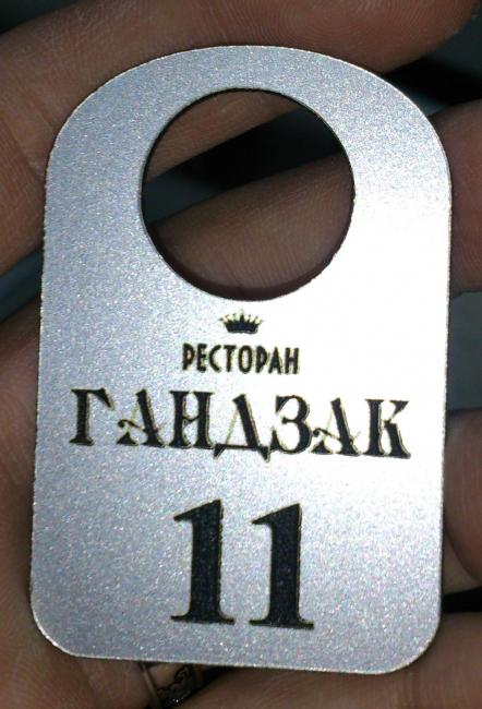

С резом вроде бы решил вопрос а с гравировкой не все буквы одинаково хорошо гравируются
И если присмотреться у букв какой-то желтоватый ареал, не знаете как это побороть?
IMG-1447007906128-V.thumb.jpg.42bf588e14
На фото вроде двоение или это такой шрифт?
  08.11.2015 в 22:04, simgur сказал:
Надо копать форум.
У меня на фанере такую каку я устранил юстировкой.
Читайте форум.
Читайте форум.
всем спасибо большое. помогла замена пластика и юстировка последнего зеркала перед соплом)
помогла статья
Юстировка - проверка луча на выходе из сопла.
Что за пластик был? На какой поменяли?
  11.11.2015 в 09:47, simgur сказал:
помогла статья
Да ладно...
