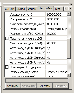

PavelK 1 543 Жалоба #36 Опубликовано: 10 октября 2020 9 минут назад, Dan сказал: А инструкцию прочитать не пробовали ? ... ) Да хорош уже сразу к инструкции то отсылать. Там нет про то, что делать, если головка херачится об концевик. 1 час назад, soldat1979 сказал: я слышал что нужно голову выставить в ноль с небольшим зазором от края ноля , но как это сделать уже как год мучаюсь, стоит руида и Laser work V6. помогите пожалуйста кто знает! Лучше бы конечно видео, где было бы явно видно поведение. Есть несколько вариантов решения: 1. Снизить скорость возврата (Вверху скриншот уже выложили. В правой панели на вкладке User, список "Home para", уменьшить значение "Home speed" до 10-15 мм/с). 2. В зависимости от концевых датчиков, можно их поставить вдоль, что бы срабатывание происходило мимоходом, а не упиралась в них каретка, если скорость снижать очень не хочется. Поделиться сообщением Ссылка на сообщение Поделиться на других сайтах Награды пользователя

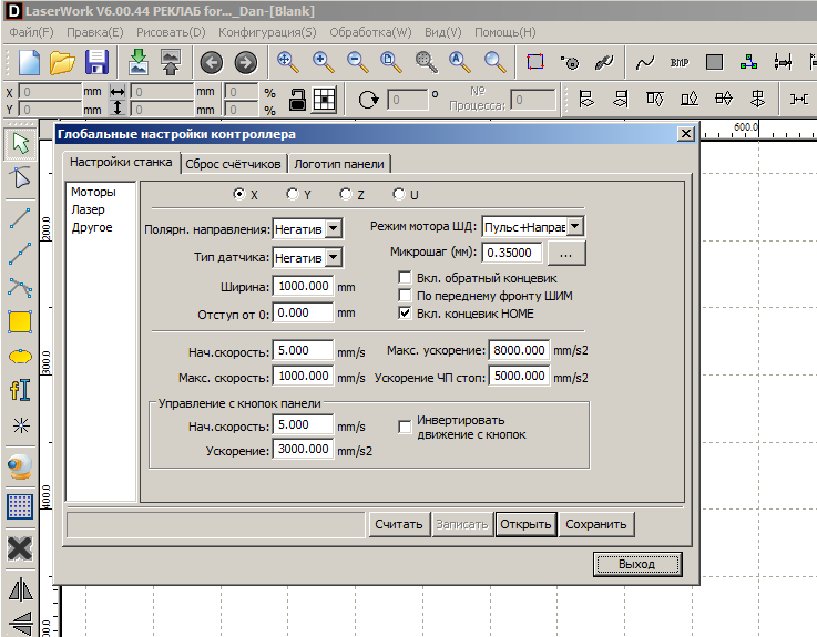

Dan 483 Жалоба #37 Опубликовано: 10 октября 2020 2 минуты назад, PavelK сказал: Там нет про то, что делать, если головка херачится об концевик. Там есть где включать и отключать концевик ... )))) Поделиться сообщением Ссылка на сообщение Поделиться на других сайтах
PavelK 1 543 Жалоба #38 Опубликовано: 10 октября 2020 1 минуту назад, Dan сказал: Там есть где включать и отключать концевик Они у автора, судя по всему, включены и работают =) Поделиться сообщением Ссылка на сообщение Поделиться на других сайтах Награды пользователя
Dan 483 Жалоба #39 Опубликовано: 10 октября 2020 (изменено) 11 минут назад, PavelK сказал: Они у автора, судя по всему, включены и работают =) Эээээ .. пока не оч уверен, ибо, как я уже написал, не понятно, как голова сначала трескаеЦа обо что-то, потом голова отъезжает, и только потом уже срабатывают концевики. Ну, по крайней мере, я так понял описание проблемы .. ) А вообще, хотелось бы услышать, после каких действий началось подобное поведение станка? Изменено 10 октября 2020 пользователем Dan Поделиться сообщением Ссылка на сообщение Поделиться на других сайтах

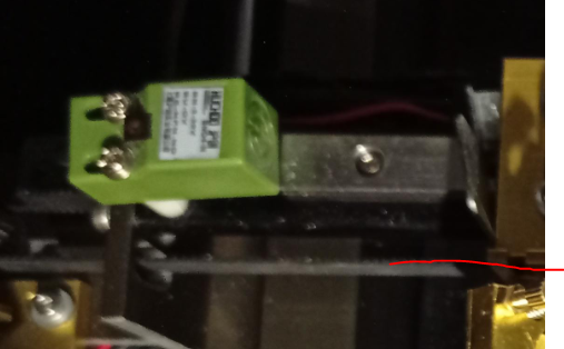

alexander-1 2 480 Жалоба #40 Опубликовано: 11 октября 2020 боюсь предположить, но всё же думаю голова с разгону ударилась о концевик и он съехал со своего места, нужно подвинуть концевик на место, поближе к голове 1 1 Поделиться сообщением Ссылка на сообщение Поделиться на других сайтах Награды пользователя
