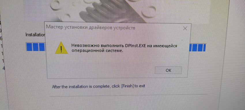

Сергеев сергей 0 Жалоба #1 Опубликовано: 22 февраля 2024 Помогите разобраться. Есть CO2 станок по поверкат. Работал на ноуте норм. Решили нормальный комп поставить вместо ноута. При установке этого ПО на комп выдает ошибку и не видит станок. При обратном переключении кабеля к ноуту, все норм Поделиться сообщением Ссылка на сообщение Поделиться на других сайтах

Dan 483 Жалоба #4 Опубликовано: 22 февраля 2024 1 час назад, Сергеев сергей сказал: Помогите разобраться. Есть CO2 станок по поверкат. Работал на ноуте норм. Решили нормальный комп поставить вместо ноута. При установке этого ПО на комп выдает ошибку и не видит станок. При обратном переключении кабеля к ноуту, все норм Ну, либо ОСь не позволяет, о чём и говорит данная запись, либо что-то ещё не установлено. На сколько я знаю, данный софт писался исключительно под ХРю, ибо старый очень, и как он будет работать на десятке - ХЗ. На семёрке работает, проверяли. Поделиться сообщением Ссылка на сообщение Поделиться на других сайтах

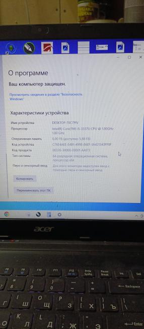

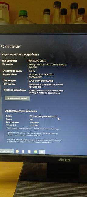

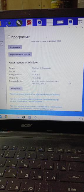

Сергеев сергей 0 Жалоба #7 Опубликовано: 22 февраля 2024 Завтра посмотрю. Сейчас уже дома Поделиться сообщением Ссылка на сообщение Поделиться на других сайтах
Сергеев сергей 0 Жалоба #8 Опубликовано: 23 февраля 2024 Это ноут А это комп Поделиться сообщением Ссылка на сообщение Поделиться на других сайтах
