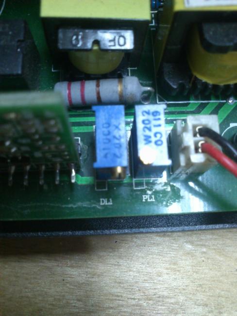

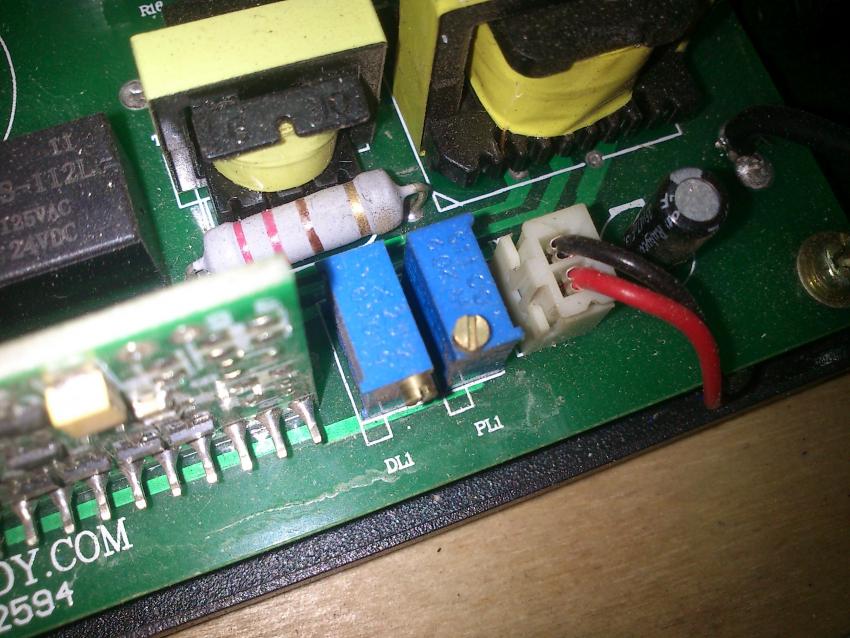

Олегм 0 Жалоба #4 Опубликовано: 19 мая 2019 В 21.10.2015 в 20:46, ЛазерДизайн сказал: Вариант только один из двух, либо разбирать и уменьшать ток до 25 мА или покупать другой блок питания Не подскажите этими болтами подстраивать? Сталкивались уже с такой подстройкой? В 21.10.2015 в 00:28, PavelK сказал: Внимательно смотреть за миллиамперметром, что бы сила тока была не больше рекомендуемой для 80 Ваттной трубы. Тоесть мощность ставить вместо 80% например 50%. Ну и вс ёравно трубка умрёт быстрее т.к. ток розжига будет больше. Можно разобрать блок, в нём впринципе можно его подстроить, но я бы вся равно порекомнедовал бы купить соответствующий блок. Ток розжига не получится подстроить этими болтами Поделиться сообщением Ссылка на сообщение Поделиться на других сайтах
