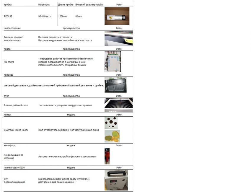

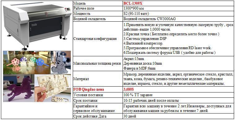

Вот что еще прислали с Китая про bodorесли кому интерестно
Спасибо, что напомнили про линзы и сотовый стол. Насчёт чиллера, думаю, если берёте напрямую с китая, то берите от 5000-ного и выше, 3000 просто охлаждает до комнатной температуры.
