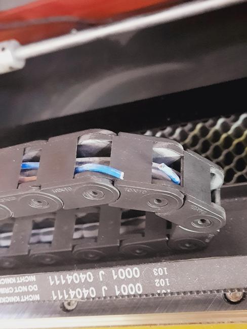

Лазерная указка есть, гаснет вместе с лучем и панелью. Провод вроде нашёл, фото прилагаю.
Вопрос «сопли» может решить электрик или такие проблемы решают другие дяди?) в моем городе электрика бы найти толкового, не то чтобы мастера по станкам….

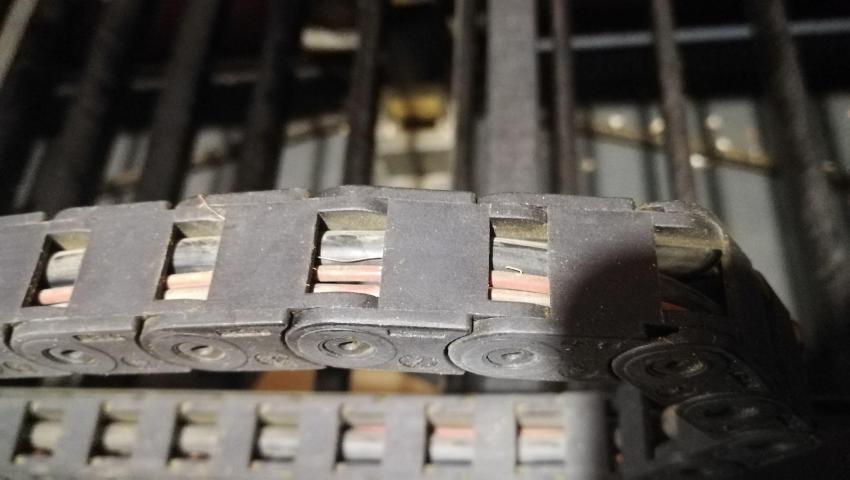

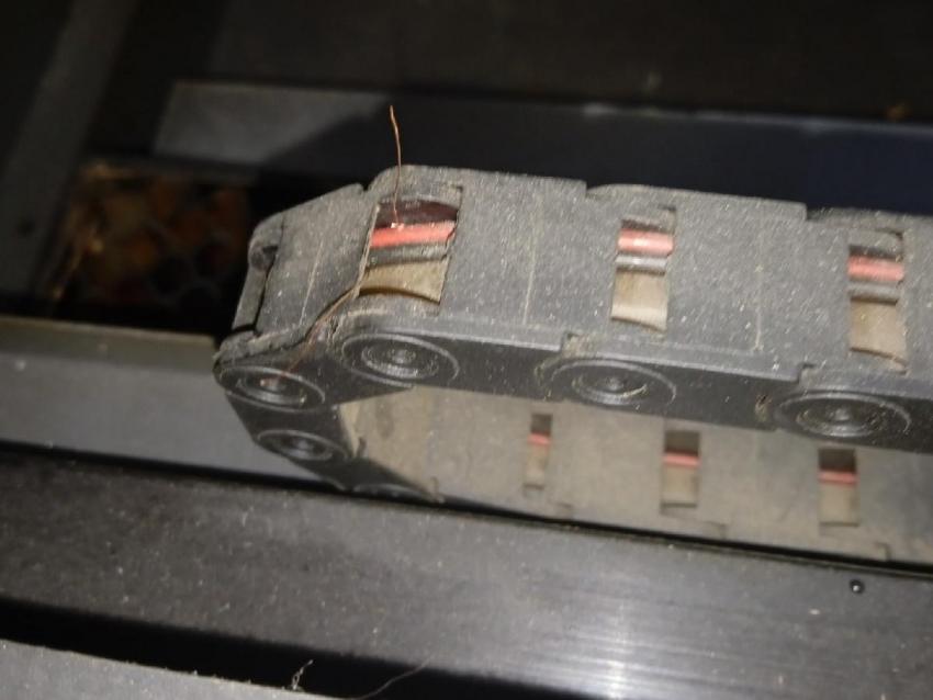

Для начала отключаем вот эти два провода питания указки от блока розжига - проверяем работу.
Если всё стабилизировалось и перезагрузки прекратились - вынимаем все провода указки из всех гибких кабельканалов, полагаю, проблему вы сразу увидите в виде вылезающих из проводов жил.
Если захотите и дальше ею пользоваться, то провода надо будет заменить на многожильные в силиконовой изоляции.
Иначе, будет, как на фото .. )

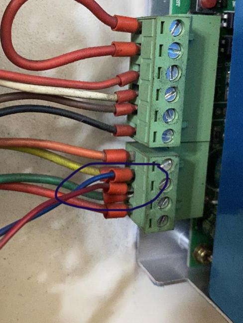

И ещё, судя по перемычке между клеммами P и G, датчика потока воды в станке нет.
Настоятельно рекомендую его установить и подключить в блок розжига вместо этой перемычки!

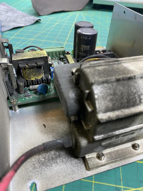

фото пыльного и грязного блока
Изменено пользователем yuriiK
11 минут назад, yuriiK сказал:
интересно а как сломанная указка вызывала столь необычные чувства у станка?
Вылезающие жилы коротили о корпус, низковольтный блок питания в блоке розжига уходил в защиту, отключая все потребители, которые о него запитаны, а дешёвых станках, он него запитана и сама плата М2 .. )
Поэтому - обязательный вынуть все её провода полностью!
Это ещё не грязный блок розжига.
Советую обратить внимание на правильное заземление станка и правильное подключения блоков питания - бывают случаи, когда фазовый провод кидают на заземляющую клемму ... )
