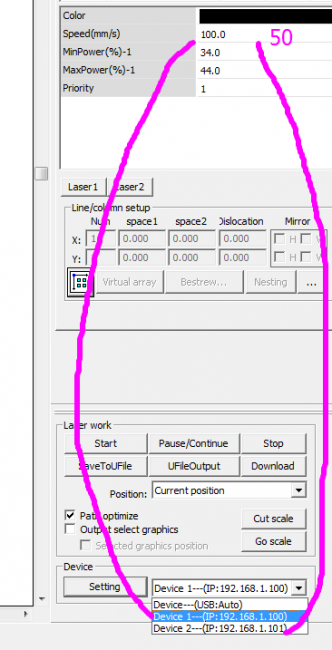

limoz 32 Жалоба #379 Опубликовано: 15 марта 2021 (изменено) Может кто знает как можно при работе с несколькими станками на один и тот же цвет выбрать разную скорость или мощность. Например когда 2 станка но трубы разные по мощности. Изменено 15 марта 2021 пользователем limoz Поделиться сообщением Ссылка на сообщение Поделиться на других сайтах

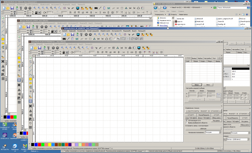

Dan 483 Жалоба #380 Опубликовано: 16 марта 2021 (изменено) 7 часов назад, limoz сказал: Может кто знает как можно при работе с несколькими станками на один и тот же цвет выбрать разную скорость или мощность. Например когда 2 станка но трубы разные по мощности. Никак. В этом случае я использую две копии RD. Каждая заточена под свой станок. Устанавливать можно любое количество копий, и все они могут работать одновременно ... Не, ну, можно хранить две копии файла config и каждый раз его перезаливать в корень RD .. - Написать два батника под каждый станок, и запускать RD с них, каждый батник будет перед запуском RD перезаписывать свой config под конкретный станок ... ) ... Нормальный, такой, костыль .. ))) Изменено 16 марта 2021 пользователем Dan Поделиться сообщением Ссылка на сообщение Поделиться на других сайтах
limoz 32 Жалоба #381 Опубликовано: 16 марта 2021 2 часа назад, Dan сказал: Никак. В этом случае я использую две копии RD. Каждая заточена под свой станок. Устанавливать можно любое количество копий, и все они могут работать одновременно ... Не, ну, можно хранить две копии файла config и каждый раз его перезаливать в корень RD .. - Написать два батника под каждый станок, и запускать RD с них, каждый батник будет перед запуском RD перезаписывать свой config под конкретный станок ... ) ... Нормальный, такой, костыль .. ))) Про копии да, это понятно. Но не совсем удобно. Ищу способ как это сделать прямо из корела. Стандартный макрос всегда открывает одну и туже. Придётся макрос сделать чтоб открывал с разных папок, раз в софте нет такого функционала. Поделиться сообщением Ссылка на сообщение Поделиться на других сайтах
PavelK 1 543 Жалоба #382 Опубликовано: 16 марта 2021 9 часов назад, limoz сказал: Может кто знает как можно при работе с несколькими станками на один и тот же цвет выбрать разную скорость или мощность. Например когда 2 станка но трубы разные по мощности. Ну, как костыль: если контроллеры поддерживают две лазерные трубки, то у одного станка можно переключить на второй выход и в софте соответственно ставить разную для двух трубок. Поделиться сообщением Ссылка на сообщение Поделиться на других сайтах Награды пользователя
limoz 32 Жалоба #383 Опубликовано: 16 марта 2021 5 минут назад, PavelK сказал: Ну, как костыль: если контроллеры поддерживают две лазерные трубки, то у одного станка можно переключить на второй выход и в софте соответственно ставить разную для двух трубок. Тут максимум 2 станка получится. И остальных настроек сделать не получится как компенсация, позиция и тд. Мне 4 станка нужно. Буду макрос пробовать делать. Чтоб с корела сразу в нужную копию RDWorks запускать, со своими настройками каждого станка. Поделиться сообщением Ссылка на сообщение Поделиться на других сайтах
Dan 483 Жалоба #384 Опубликовано: 16 марта 2021 1 час назад, PavelK сказал: Ну, как костыль: если контроллеры поддерживают две лазерные трубки, то у одного станка можно переключить на второй выход и в софте соответственно ставить разную для двух трубок. Не получится, пробовал. Параметры слоёв сохраняет всегда .. ) Поделиться сообщением Ссылка на сообщение Поделиться на других сайтах

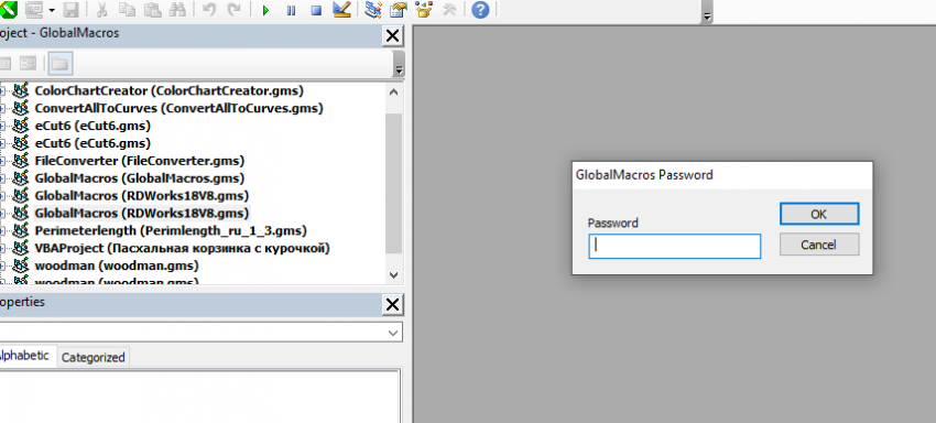

WWWorm 0 Жалоба #387 Опубликовано: 26 марта 2021 21 минуту назад, Dan сказал: Возьмите готовый макрос от RD и замените целевую директорию установленной копии RD .. ) Да я вроде пытался макрос отредактировать, но там пароль. Поделиться сообщением Ссылка на сообщение Поделиться на других сайтах
Dan 483 Жалоба #388 Опубликовано: 26 марта 2021 56 минут назад, WWWorm сказал: Да я вроде пытался макрос отредактировать, но там пароль. Эти пароли легко снимаются. Есть софтинки, которые могут переписать пароль на требуемый вам. Всё, после этого с макросом можно работать. Где-то у меня был уже разобранный макрос ... попробую найти .. ) Поделиться сообщением Ссылка на сообщение Поделиться на других сайтах
WWWorm 0 Жалоба #389 Опубликовано: 26 марта 2021 10 минут назад, Dan сказал: Эти пароли легко снимаются. Есть софтинки, которые могут переписать пароль на требуемый вам. Всё, после этого с макросом можно работать. Где-то у меня был уже разобранный макрос ... попробую найти .. ) Было бы здорово макрос открытый, софтинки тоже гуглил, типо gms password remover, но кряка не нашел, а платную не покупал. Поделиться сообщением Ссылка на сообщение Поделиться на других сайтах
Dan 483 Жалоба #390 Опубликовано: 26 марта 2021 20 минут назад, WWWorm сказал: типо gms password remover, На торрентах была или в пиринговых сетях , типа DC, точно есть .. ) Поделиться сообщением Ссылка на сообщение Поделиться на других сайтах

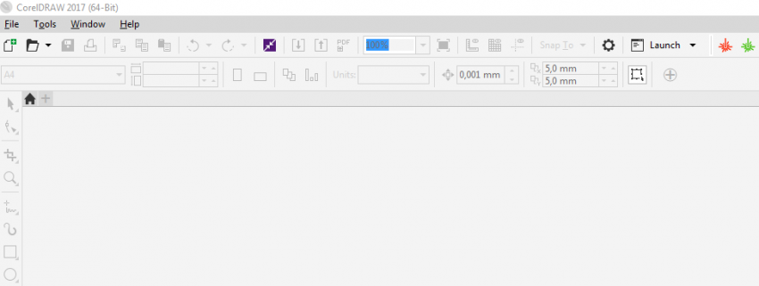

limoz 32 Жалоба #392 Опубликовано: 28 марта 2021 Сделал пробную версию. Закинуть plugin в C:\Program Files\Corel\CorelDRAW Graphics Suite 201*\Draw\GMS\ Открыть C:\Program Files\Corel\CorelDRAW Graphics Suite 201*\Programs64 Скопировать папку в RDWorksV8 в этот же каталог и назвать их RDWorksV8-1 и RDWorksV8-2 Запустить плагин: LaserWorking_1 - откроет RDWorksV8-1 LaserWorking_2 - откроет RDWorksV8-2 Вынес в корел 2 значка, один красный, второй зелёный. Красный отправляет на красный станок, зелёный на зелёный. В папке ещё есть чёрный и синий значок. LaserControlV1.rar 1 2 Поделиться сообщением Ссылка на сообщение Поделиться на других сайтах
