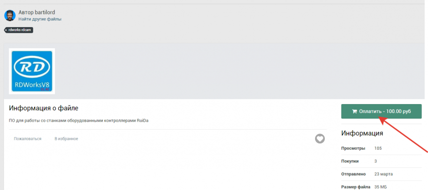

WillForce 35 Жалоба #304 Опубликовано: 22 апреля 2019 53 минуты назад, alexander-1 сказал: Какая там версия? есть у китайцев http://en.rd-acs.com/down_complex.aspx?fid=n14:14:14&pageindex=2 Вот именно, то что в свободном доступе, тут за деньги, это и печалит 1 Поделиться сообщением Ссылка на сообщение Поделиться на других сайтах

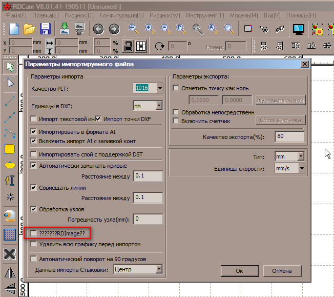

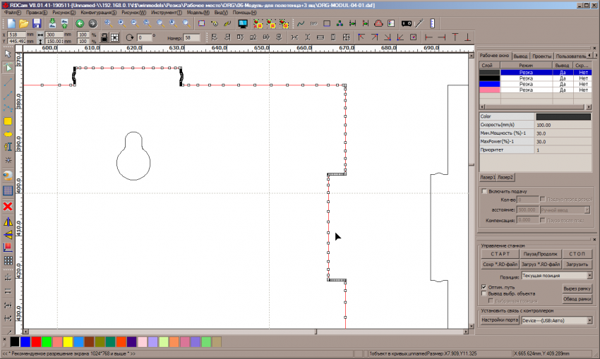

Dan 483 Жалоба #317 Опубликовано: 16 июня 2019 (изменено) 8 часов назад, 4elovek сказал: Благодарю за руссификацию! Кто-нибудь в курсе что нового придумали Китайцы? Ченджлогов ведь нема. Я сам не могу от них добиться нормальных ченчлогов .. ))) Очень неохотно они отдают свои наработки. ) В своё время ругался с Leetro по поводу, какого уя они приклеили к LaserCut 5.3 SoftDog ... Не добившись понимания, мы его взломали, и теперь LaserCut 5.3 к контроллерам MPC6515...MPC6565 работает без этой идиотской USB затычки .. ))) Т.е. теперь LaserCut 5.3 можно устанавливать на любое количество компов, как обычное приложение .. ) Особо нового и прорывного в новом RDCam я не увидел, но некоторые изменения есть, например, они сломали нормальную обработку dxf формата .. )))) Он теперь стал добавлять уеву хучу узлов и оквадрачивать радиусы .. ))) Но, зато, ai формат стал работать куда приятнее ... А plt в любом случае использовать нельзя .. Больше текста мною написано в различных группах в контакте. https://vk.com/wall-89684573_457122 https://vk.com/wall-89684573_484441 https://vk.com/wall-44280907_1864 https://vk.com/wall-44280907_2054 https://vk.com/wall-44280907_2297 Изменено 16 июня 2019 пользователем Dan 1 Поделиться сообщением Ссылка на сообщение Поделиться на других сайтах
Dan 483 Жалоба #318 Опубликовано: 16 июня 2019 Новая версия RDCam8.01.41ХЗ, чо они там изменили, но старые ляпы и косяки остались .. И так же криво обрабатывает dxf формат. В ранних версиях dxf обрабатывался корректно, как они это сломали, не понятно .. ) Качнуть RDCam8.01.41 с русификатором можно у меня с сервака: ссылочку убрал из публичного, т.к. там слишком много всего. 1 Поделиться сообщением Ссылка на сообщение Поделиться на других сайтах

PavelK 1 543 Жалоба #320 Опубликовано: 17 июня 2019 19 часов назад, Dan сказал: Качнуть RDCam8.01.41 с русификатором можно у меня с сервака: Можете к нам в файлы залить? А то по ссылке там куча всего, чего поисковики не любят и не хочу проблем с ними. Поделиться сообщением Ссылка на сообщение Поделиться на других сайтах Награды пользователя
Dan 483 Жалоба #321 Опубликовано: 17 июня 2019 2 часа назад, PavelK сказал: Можете к нам в файлы залить? А то по ссылке там куча всего, чего поисковики не любят и не хочу проблем с ними. Нормально так? 1 Поделиться сообщением Ссылка на сообщение Поделиться на других сайтах
PavelK 1 543 Жалоба #322 Опубликовано: 18 июня 2019 7 часов назад, Dan сказал: Нормально так? Спасибо! Думаю, не только мне полезно будет =) Поделиться сообщением Ссылка на сообщение Поделиться на других сайтах Награды пользователя
