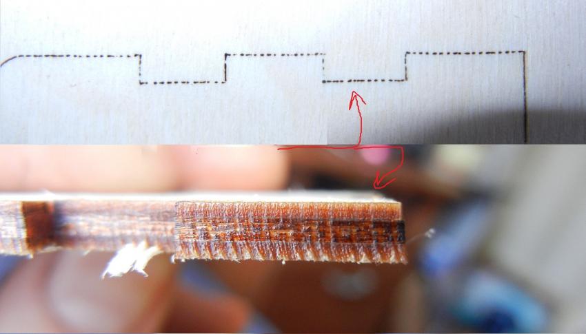

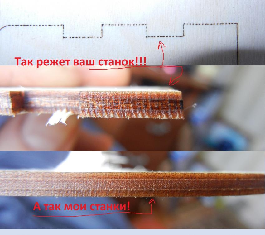

Dendi 1 Жалоба #1 Опубликовано: 30 июля 2015 (изменено) Помогите понять, почему так режется 3мм фанера. Уточняю, что станок новый, распаковал, настроил ... резал только фанеру. Прикреплённые фотки отправил продавцу, они пока затрудняются ответить. Изменено 30 июля 2015 пользователем Dendi 1 Поделиться сообщением Ссылка на сообщение Поделиться на других сайтах

tonic 256 Жалоба #3 Опубликовано: 30 июля 2015 (изменено) Это лазером порезано?Если, да, то возможно - дребезг.Это когда элементы оптического тракта вибрируют, то пятно мощности колеблется. Это проявляется как будто "мощность меняется во времени".То есть прорезание/непрорезание.Или толщина реза больше/меньше.Изгиб реза - это эффект недостатка мощности и большой скорости.Соотношение Мощность - Скорость - Толщина конкретного материала всегда имеет некоторые пороговые значения, при которых рез будет идеально вертикальным, либо будет иметь изогнутый хвост в направлении обратном резке.Добавлю еще. Шаговые двигатели вносят свои ништяки в движение. Движение шагового двигателя это всегда маленькие отрывистые перемещения. Резиновые ремни, муфты демпфируют этот эффект, но иногда он проявляется. Изменено 30 июля 2015 пользователем tonic 2 Поделиться сообщением Ссылка на сообщение Поделиться на других сайтах Награды пользователя
Dendi 1 Жалоба #4 Опубликовано: 30 июля 2015 (изменено) значит возможно это механика, посмотрю .... отпишусь Изменено 30 июля 2015 пользователем Dendi Поделиться сообщением Ссылка на сообщение Поделиться на других сайтах
PavelK 1 542 Жалоба #5 Опубликовано: 30 июля 2015 (изменено) Ответ от tonic ка заслуживает перемещения темы в полезные советы =)Огромное спасибо за столь полное описание, я б даже не смог бы лучшею Зачёт!Так же спасибо dendi за предоставленные качественные фото! Изменено 30 июля 2015 пользователем PavelK Поделиться сообщением Ссылка на сообщение Поделиться на других сайтах Награды пользователя
