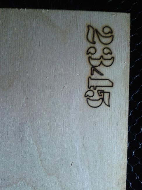

Здравствуйте,у меня китайский станок,приобрели не давно,программа корел лазер,подготавливаю файлы в кореле и передаю на корел лазер,почему то  происходит смещение,может кто то подскажет.
Для начала скажите по X,Y или по обоим.
Смещаются в одну сторону или в обе.
Только смещаются или увеличиваются/уменьшаются размеры.
Лучше сделать тестовые резы. Например  большой квадрат/кружок, в котором маленькие квадраты/ кружки. И все детали кратны например 10 мм. Или несколько змеек.
Тогда будет проще определить смещения.
Это лучше, чем резать надписи.
Я так понимаю, что у Вас станки такие как я продаю. Если будет время наберите в скайпе меня, думаю решим.
Изменено пользователем PavelK
Не стоит в публичном доступе оставлять свой скайп, емайлы и прочее.

Я так понимаю, что у Вас станки такие как я продаю. Если будет время наберите в скайпе меня, думаю решим) valerka15.5 Калашник Александр
Попрошу, решение озвучить =)  это ж всётаки форум, а не телефонная книга, решения могут быть полезны другим.
С удовольствием). К этим станкам как и к Реклабовским (304 мини) идут материнки http://www.3wcad.com/ и при установке плагина в настройках нужно выбрать именно ту материнку которая стоит на станке, а далее выставить правильные значения как на этом видео. Смотреть с 0:50 сек. и 4:40 сек.
и ещё https://www.youtube.com/watch?v=HE18A9kGsRU

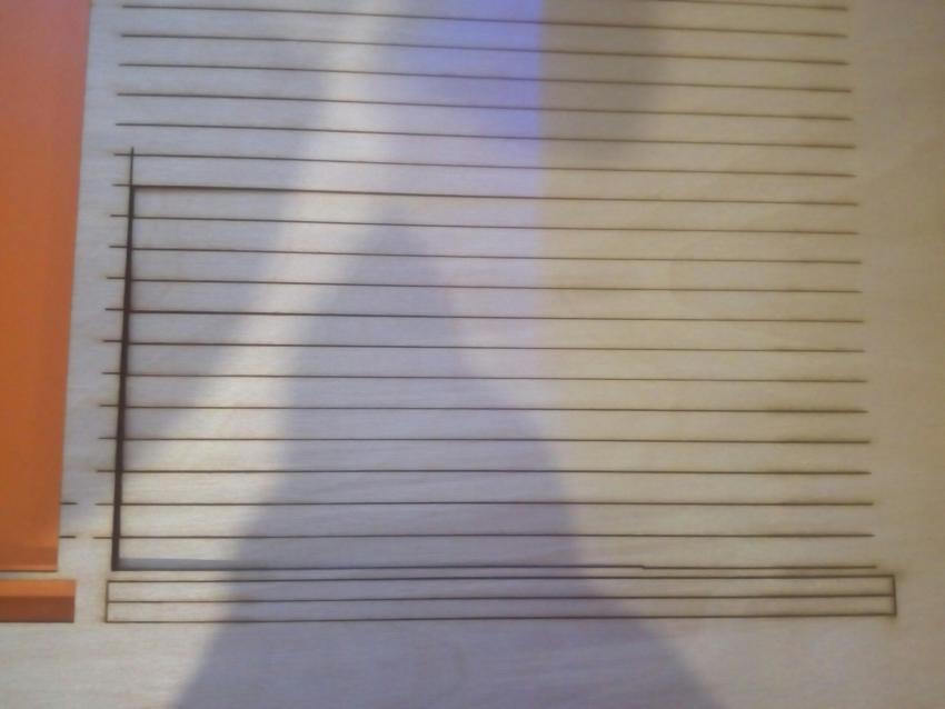

У меня проблема, лазерный станок работает, выполняет программу и тут бац, он замирает на секунду, затем продолжает резать, но в итоге сместилась ось х. Бывает и не в процессе работы, а сразу при включении. USB вытыкаю, уже вырубил лампу люминисцентную внутри станка, думал наводка может из-за нее. Станок Raylogic 530. Раньше все работало прекрасно. Был один момент раньше движок шалил по x, как оказалось провод порвался и коротил, все перепаял. Прикладываю фото должно было вырезать по краю линий, но ушел х. Незадолго до этого дисплей на станке стал китайским, может это как-то поможет. Прошу помощи!
Так только с осью Х происходит, или с У то же?
Вообще,  пока что склоняюсь к наводкам...  Желательно так же под нагрузкой проверить блоки питания - выдают ли нужную мощность. Ну и так же в момент глюка посмотреть не загорается ли красный индикатор на драйвере шаговика.
Ну и классика жанра - отключить встроенный вентилятор вытяжки, вынести блок розжига из отсека с материнкой, проверить контакты трубки, что бы не прошивало на корпус.
