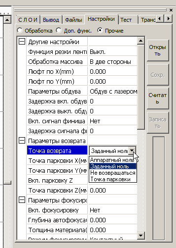

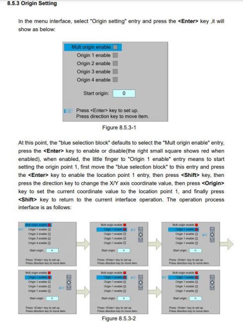

Kroni 0 Жалоба #7 Опубликовано: 24 августа 2023 6 часов назад, Dan сказал: В пользовательских настройках определяется точка возврата после резки .. ) Куда хотите, туда и поедет. В софте точка HOME должна быть в том же углу, что и аппаратный ноль в станке. В пользовательских настройках станка я меня получилось выставить нужные мне координаты стрелками на пульте и после нажать ORIGIN и то сбрасывается постоянно. 1 и 2 вложенное фото. Подскажите в каких меню это пользовательская точка находится? Второе фото - хоть и переводит через гугл что то пошло не так и ноль реакции. Потихоньку разберусь через пару месяцев. По поводу софта. В софте то, я перенес эту точку в тот же угол. НО! До этого все проекты были в зеркальной точке другого станка. И по умолчанию при загрузке (софта/лайтберн) установлен он (ORTUR 3 GRBL) и получается при переключении на руида он зеркалит (ЭТО не сильно большая проблема, так как отзеркалить обратно 5 секунд, но конечно нарпягает+)). Если я поставлю по умолчанию руиду то будет зеркалить GRBL. Почему так: удобно работать с ноута на два станка...хотя это еще не точно. ОСТОРОЖНО ФЛУД!! По уму конечно менять полностью ноль на Руиде, но как написали выше датчики перекручивать и наверно потом калибровка нужна.... хммм... я боюсь)) и так сегодня пол станка разобрал чтоб подъёмный стол выставить в уровень относительно головы. А еще электромагнитный клапан в реле ставить на компрессор... Поделиться сообщением Ссылка на сообщение Поделиться на других сайтах
Dan 479 Жалоба #8 Опубликовано: 24 августа 2023 39 минут назад, Kroni сказал: 1 и 2 вложенное фото. Подскажите в каких меню это пользовательская точка находится? Точка возврата, а не ориджин. Где это в меню с панели контроллера, не могу сказать, надо читать инструкцию . ) 1 Поделиться сообщением Ссылка на сообщение Поделиться на других сайтах
