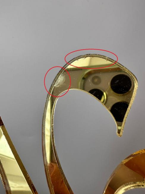

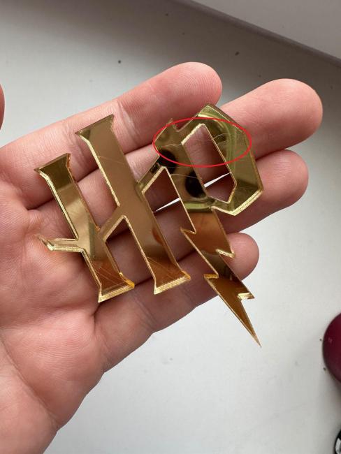

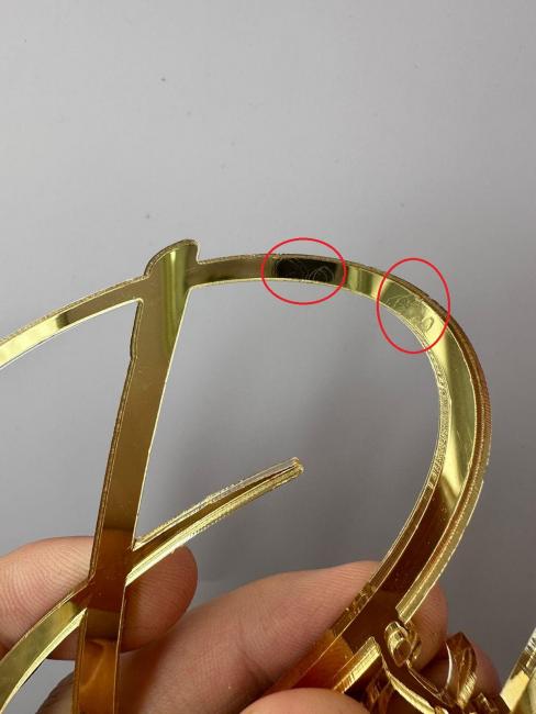

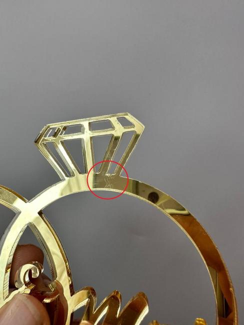

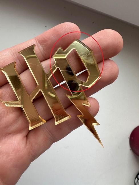

Здравствуйте, столкнулся с проблемой при резке зеркального акрила. После резки на изделиях появляются маленькие сколы (не всегда) и артефакты. В начале до резки естественно ничего такого нету. С чем это связано? Объясните мастера или те кто сталкивался с подобной проблемой пожалуйста.
Трубка китаец Lasea F2.

5 часов назад, Mr.Invold сказал:
С чем это связано?
Если Вы про трещины в покрытии, то возможно из-за внутреннего напряжения, т.к. коэффициенты расширения у самой акриловой основы и покрытия разные.
Возникает сразу при резке в этих местах или спустя какое-то время?
Как вариант - попробовать прогревать сразу после резки и повысить скорость резки, либо снизить мощность.
Так же, мне кажется, что рез идёт под скос - либо изменить фокусное расстояние, либо проверить юстировку.
Если речь про неровности на кромке, то проверьте, что в файле этот контур одной плавной кривой, а не из множества состоит, а так же на люфты механику/линзу/зеркала.
