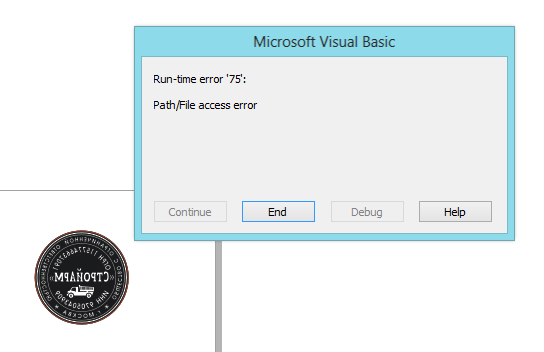

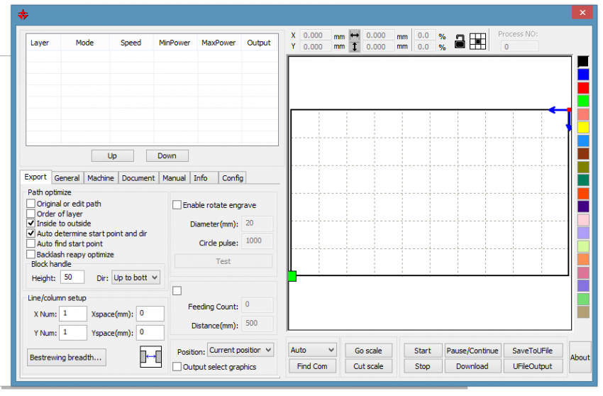

СивКА 259 Жалоба #14 Опубликовано: 10 сентября 2015 Добрый день! На предмет долгосрочной стабильной работы на 8ке это ПО не тестировались, но успешный опыт установки и работы тем не менее был. Никаких глюков-сбоев при этом замечено не было. Уважаемая СивКА, расскажите, на что ругается Ваш комп, почему не хочет ставить прогу. Скриншоты ошибок лишними не будут) Блин, нет мне покоя, даже не могу старый убитый комп поменять на другой. В общем под Win 8 имеем следующую картинку: LaserWork - вроде работает. RDCAM вроде ставится, но... Если файл пустой, то запускается, но если в файле есть даже самое простое задание (например кружочек), выбрасывает ошибку. Не пойму, в чем косяк..:( HELP!!!!!! На другом компе под win7 не хочет ставиться двайвер usb//// И уехала моя крыша, бесповоротно..:( Кстати, вроде спрашивала, но спрошу ещё раз: где зарыт файл с настройками в RDCAM? Что бы можно было перенести его со старого на новый комп? Поделиться сообщением Ссылка на сообщение Поделиться на других сайтах Награды пользователя
СивКА 259 Жалоба #15 Опубликовано: 10 сентября 2015 Комп под админом если что....:) Поделиться сообщением Ссылка на сообщение Поделиться на других сайтах Награды пользователя
СивКА 259 Жалоба #16 Опубликовано: 10 сентября 2015 гы... юзер то - админ, а вот надо было ещё галочку поставить в свойствах корела - запускать от админа, проблема решилась! УРААА!!! 1 Поделиться сообщением Ссылка на сообщение Поделиться на других сайтах Награды пользователя

СивКА 259 Жалоба #18 Опубликовано: 17 октября 2015 Запуск от админских прав в восьмерке - от лукавого...Т.е. если я включила комп и просто нажала значек корела, то ещё не факт, то при этом рдкам запустится. 50/50...Вот если зашла в свойства, ПОСМОТРЕЛА И ВЫШЛА (т.е. ничего не меняла, там уже и так стоит все от админа) - тогда и корел запустится нормально, и rdcam тоже.Ну вот как так? На днях полностью комп чистила, + устроила ему полный апгрейд по железу... Ничего не изменилось в отношении rdcam. Поделиться сообщением Ссылка на сообщение Поделиться на других сайтах Награды пользователя
