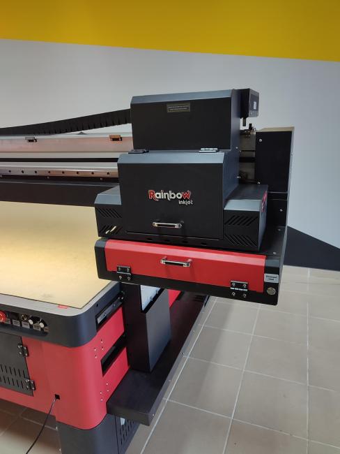

Подняли головку выше допустимого уровня, теперь не опускается вниз, не реагирует на команду, что можно сделать?
Возможно механика заклинила и нужно помочь, либо перешёл уже за концевик и так же вручную опустить, только равномерно с обоих сторон, если синхронизатора нет.

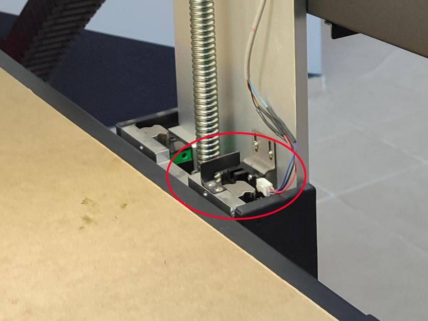

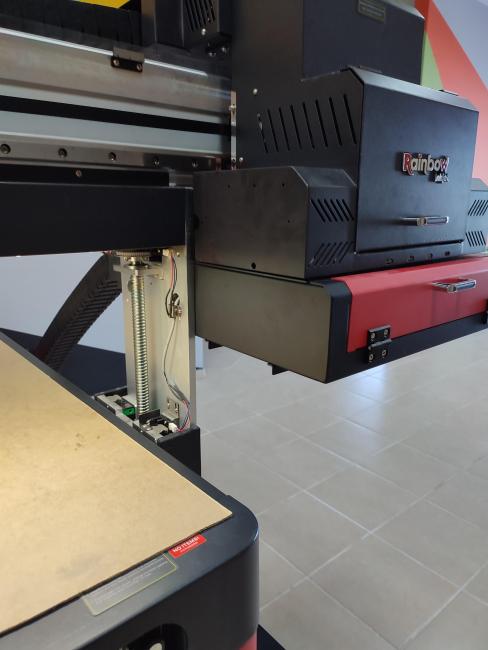

На сколько я вижу по фото, благо они тут в нормальном разрешении, голова вверх даже до датчика не доехала.
7 часов назад, Dan сказал:
Она его уже пере ехала. Это должен быть был нижний.
35 минут назад, PavelK сказал:
Тогда, почему говорят, что голову подняли вверх выше допуска, когда по датчику, как ты говоришь, она опустилась ниже минимума? ..
Вроде не стыковка наметилась .. Или я чот недофсосал. )
Тогда, да, руками аккуратно вернуть её в рабочий диапазон и дать откалиброваться.
15.04.2023 в 15:14, Dan сказал:
Датчик, который у тебя на фотке выделен - это нижний концевик =)  а он к верхнему флажку внезапно приехал.
2 часа назад, PavelK сказал:
Да, терь увидел верхний ... )
Всё равно хрень какая-то .. )
