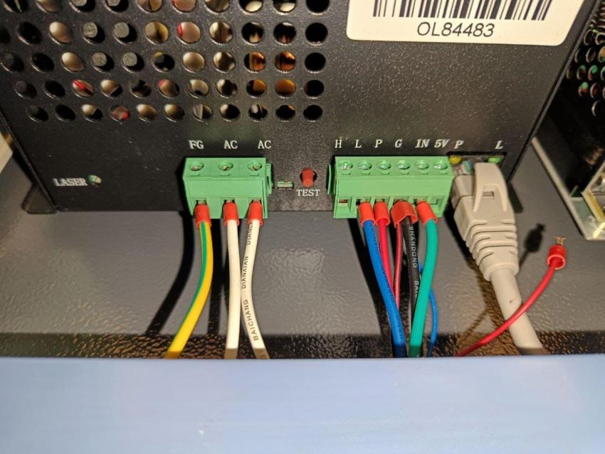

Нет лазерного луча (ruida + блок розжига MYJG 80W + миллиамперметр)
Прошу помощи, куда копать.
Кнопка pulse на пульте управления работает, на миллиамперметре при нажатии laser signal: on, т.е. реагирует, но луча нет. На нажатие test на блоке розжига реакции нет, но если отключить миллиамперметр (ethernet кабель), то test начинает работать.
Замкните клеммы P и G, и проверьте.

Блок розжига только что заменили или станок только запускаете?
Торчащий красный провод - вы отключили?
По существу... Включил, проблема сохраняется. Замкнул P на землю - щелкает реле и pulse работает. Лампочки не загораются. В общем, уже всё понятно :) Спасибо. Полез в заднюю стенку - есть датчик протока воды, собирал станок не я. Не видел его никогда, думал  напрямую. Чиллер CW-5200, если зажать шланг - пищит мгновенно.

В чиллере стоит свой датчик потока, независимо от контроллера, с выводом сигнальных проводов на станок, если это требуется.
Я про то, что вода точно циркулирует - был уверен. А о наличии датчика потока в станке не знал. Ну, по крайней мере теперь ясно, что менять. (Надеюсь, что проблема только в нём) Странно только, почему тогда test на блоке розжига не работает, а если отключить экранчик - работает, вообще же никак не связано с водой.

А на самом экранчике кнопка тест есть? .. )
Нет. Только крутилка.

Это можно считать "нормальным" поведением для этих блоков розжига.
А если передёрнуть микропереключатель с внешнего потенциометра на внутренний, отвянет?
