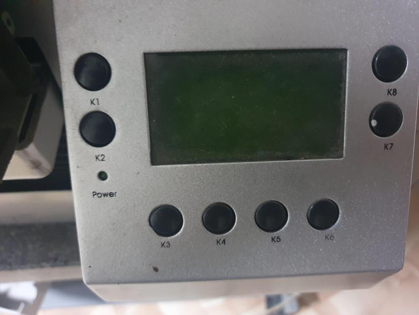

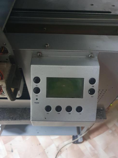

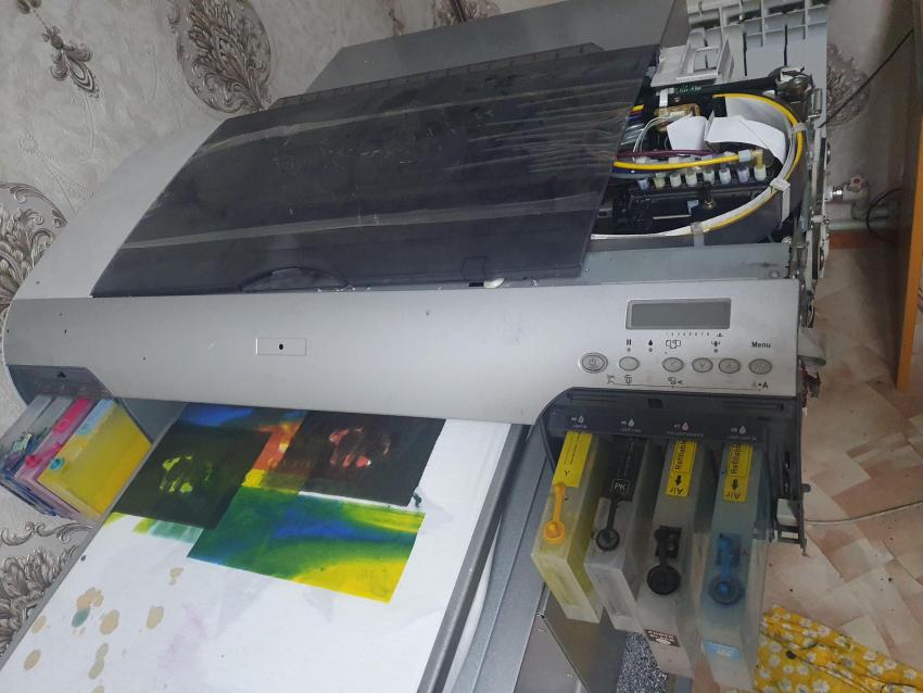

Всем доброго дня. Купил б/у текстильный принтер на базе Epson 4880. Печать отрабатывается
нормально, но скорость движения стола медленнее, чем должна быть и при печати круга,
на выходе непонятное мессиво в виде овала. При изначальной настройке принтера, движение
стола было только назад, вверх и вниз, а вперед не шел и мастер, при настройке, каким то образом
зашел в меню на пульте управления рабочим столом и , видимо, сбил настройки скорости ( потом выяснилось,
что был неисправен датчик движения стола, после замены которого, стол стал двигаться во всех направлениях)
К сожалению, в Казахстане, нет квалифицированных специалистов по данной технике, только самоучки. Подскажите, пожалуйста,
какой комбинацией кнопок на пульте управления стола, можно зайти в меню и изменить скорость движения стола, а может,
кто сможет сфотографировать  на своем принтере правильные настройки(все, что есть) из меню, чтобы можно было
сравнить и исправить на моем принтере. Фото принтера и пульта прилагаю.Заранее благодарен, с уважением, Максим
P.S.Может кто-то сталкивался с подобной проблемой и Вам удалось исправить,напишите, пожалуйста, каким образом.

Нужно идентифицировать контроллер, которым это управляется, иначе, боюсь, Вам не смогут помочь, т.к. переделок очень много.
16 часов назад, kmax71 сказал:
только самоучки
По "переделкам" мы все самоучки т.к. каждый производитель их на свой вкус и цвет делает и нет единого какого-либо "стандарта".
На крайний случай можно методом проб и ошибок пробовать подбирать если мастер ничего не менял в электронике (например, дробление шага на драйвере двигателя)
