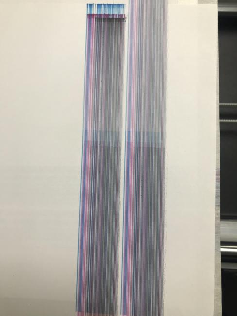

поставил обратно в принтер случайно один из шлейфов невоткнул(другой стороной засунул)
прокачал, жму тест дюз вместо стандартной распечатки цветные полосы по всей длине (прикреплю фото) включая чёрный. Перевоткнул шлейф, тест дюз без чёрного (
то бишь мои мысли, чёрный цвет проходит значит дюзы норм, это пъезоэлементы сдохли или программные настройки?

Здравствуйте. Либо они, либо пробило канал (подсос воздуха очень грубо говоря).
После чего это случилось? Как часто раньше такие проблемы наблюдались?
Как вариант конечно мог фильтр в манифольде (над головкой иглы, которые в картриджи входят), но на моём веку это бывало крайне редко и обычно проявляло себя не резко, а постепенно.
Кстати, со "шприцеванием" осторожнее, без опыта и сноровки как раз так их можно очень быстро убить.

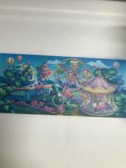

Это вот сейчас пробую печатать после очередного шприцевание и замачивания головки на ночь. И никак не пойму… дюзы тест вообще сейчас нет как будто все забиты. А вот на печать картинка такая.

Может быть, что проблема с вязкостью чернил. При тесте дюз каждая дюза плюётся лишь раз, а при печати множество - возможно чернила успевают дотечь.
Спасибо это тоже вариант, срок жизни чернил примерно 6 месяцев да? И потом начинают густеть я так понимаю? На банках из под чернил срок стоит март этого года(
