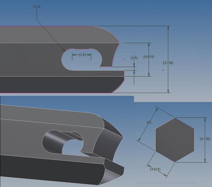

Ищу ответ на вопрос, можно ли с помощью лазерной резки нарезать отверствия в металлическом шестиграннике? Исходный материал пруток шестигранник 8мм, ст. 45. Делать отверствия как на рисунке и отрезать по длине пруток. Потом пруток подвигается и снова отверствие и отрезать.
Какая точность при этом будет?  Необходимая точность хотя бы 0,2 мм.
Выгодно ли делать эту операцию с помощью лазерной резки или лучше применить другой способ. Необходимо изготовить не одну тысячу штук.
На рисунке размер, который 0.5мм - примерный, может быть меньше, просто должна быть прорезь.
Я понимаю, что лазер стандартно выпо
лнит рез на плоской грани, но может ли он обрезать полукруглые края на наклонных гранях?

Добрый день! А можете более подробно написать как лазер отрежет наклонные грани шестигранника? Большинаство специалистов, с кем я разговаривал, сказали, что лазер режет только плоскую поверхность. (мы тут не говорим про труборезы). Имеется ввиду простая операция за один проход лазера и неподвижная заготовка.
3 часа назад, SergejA сказал:
Резка начинается с ровного участка и идет в сторону скоса. Учитывая что из сопла подается кислород рез уйдет вниз и дорежет до конца

Спасибо за ответ. Скажите, а датчик не сработает что под головкой "нет материала"?

4 часа назад, SergejA сказал:
@ЛазерДизайн дело говорит.
Насчёт датчика может сработать, но всё зависит от заготовки  и датчика. Ну а вообще лучше его отключить, т.к. он может сума начать сходить над наклонной поверхностью.
