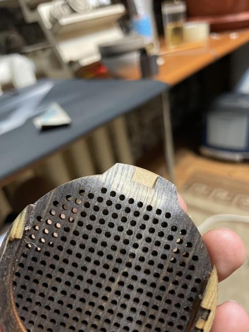

Немного заманил названием) Добрый народ, подскажите пожалуйста. Чем фанера покрыта? При легкой шлифовке отлично проявляются крупные волокна
10 часов назад, RomaVibe сказал:
Чем фанера покрыта?
тут важно не чем, а как
вам к малярам-мебельщикам сходить на консультацию
там полно нюансов в последовательности работ, если хотите получить эффект волокон
Мне напоминает просто морилку водную "эбеновое дерево" - она глубоко проникает в сухую фанеру.
напоминает да, но если надо добиться эффекта контрастных волокон. то делают немного не просто ;)
22 часа назад, k0nstA сказал:
Есть возможность рассказать за технологию?)
это не технология, а приём и зависит он не от состава пропитки а от сообразительности исполнителя
так же имеет значение порода древисины
по этой причине я вас и отправил к малярам-мебельщикам на консультацию
принцип простой но требует понимания процессов
сначала тонируем всю поверхность, а потом удаляем лёгкой шлифовкой, то что в порах остаётся становится контрастным
ещё есть вариант сначала лак потом морилка, потом сошлифовать
или лак тонированный и потом сошлифовать
а чем и как это уже дело вашего технолога или маляра
ещё раз повторю, требует понимания процессов и опыта
у вас этот эффект и проявился после шлифовки поверхности, поверхность стала светлее поры остались тёмным, можно и наоборот сделать ;)
Изменено пользователем k0nstA
