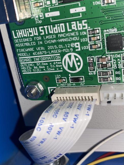

Мат. плата и №Мат платы верно указаны?

Материнская плата и ее номер указан верно.
Стесняюсь спросить, почему Мат.плата 6c6879-LASER- B1, а на плате 6c6879-LASER- М2. И номер матплаты откуда списан?
И еще: SpeedRanion поставьте auto
             Resolution 1000
             Laser-head vertical move снимите галку.

сделал все так, как вы написали выше + изменил мат.плату на M2. Вуаля, все заработало!! Низкий поклон и огромное спасибо! )))

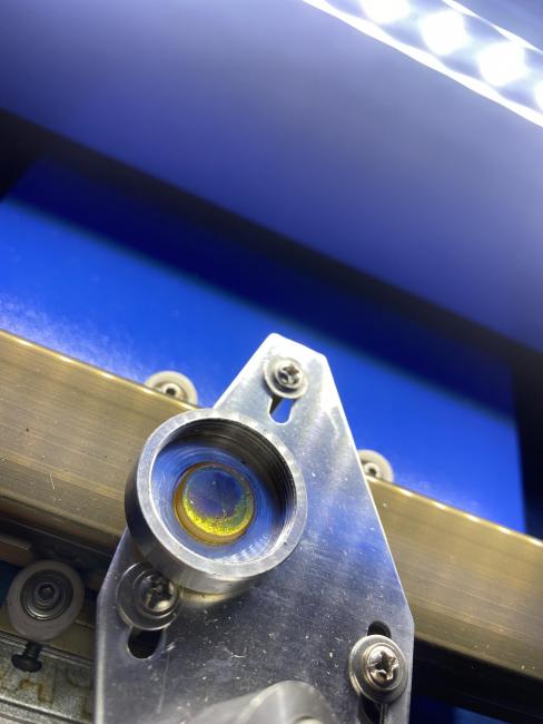

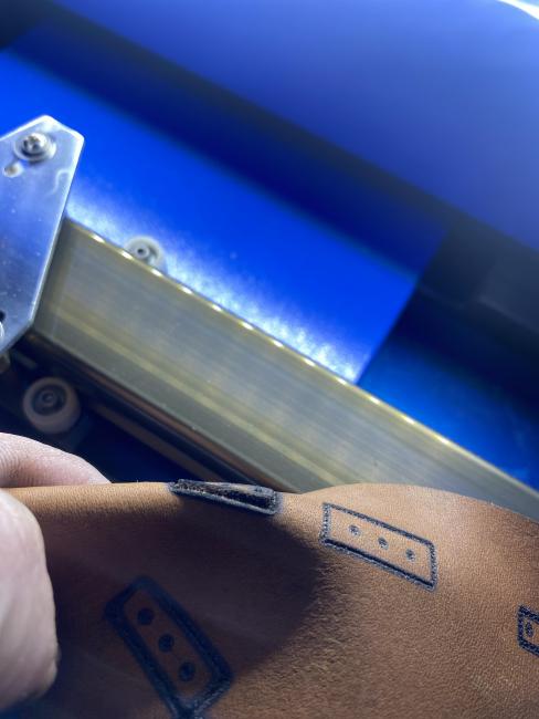

а вот с резкой трудности. Ставлю разную скорость, разную мощность, меняю параметры speedration, resolution, max speed и без изменений, кожу толщиной в 1мм не режет никак, а жарит! Точнее на скорости 8мм/s то режет, но сами понимаете как. Все горелое, края гнутые.
Самый близкий результат был на мощности 75 скорость 14 speedratio 40%  но не прорезал до конца и все равно подгоревшая.

P.S. На последнем фото деталь сделана на большом станке на производстве

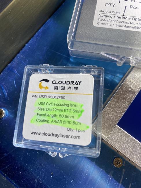

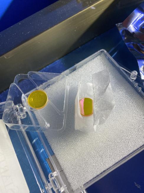

Линза какая? Фокусное расстояние как подобрано?
8 минут назад, vasa29 сказал:
Не могу знать. В комплекте было пару новых запасных линз и 3 стекла.
Расстояния пробовал разные (выше/ниже)

1 Линзу отмыть и установить горбом вверх.
2 Проверить моду луча.
3 Проверить юстировку.
4 Выставить фокусное расстояние.
В качестве улучшайзингов Поставить миллиамперметр и сопло с обдувом.
Линза у Вас 2" или 50,8мм на коробочке написано.
