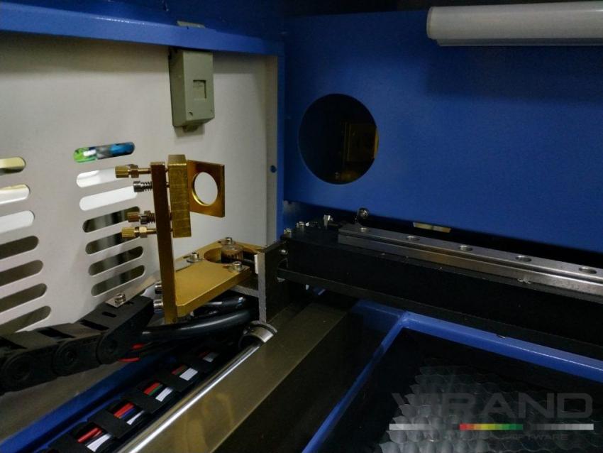

Слева по Y круглая направляйка, ремень под ней (по Х ремень ниже и туда смазка от переизбытка может стечь то же, но реже).
Так что удачной смазки без попадания и рук попрямее (с тряпочкой) :D
Ваще никаких проблем. Ничо никуда не стекает. Я же говорю, руки надо из правильного места.

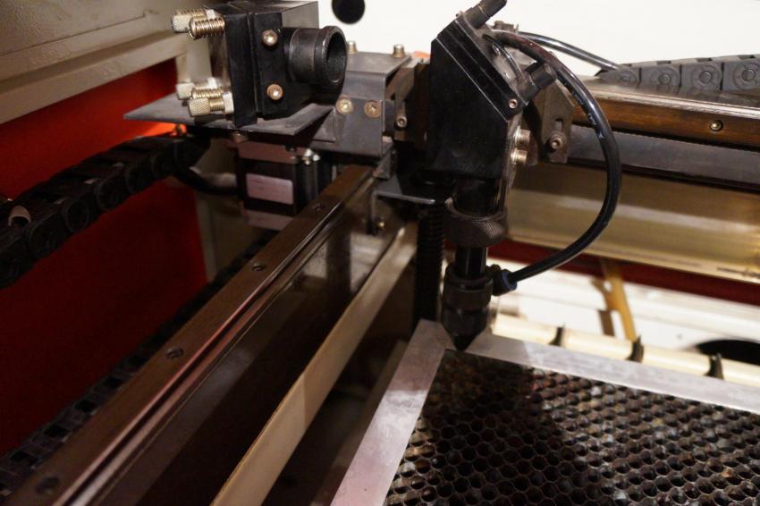

По оси Y ещё подлезть можно, но по X уже нет - отверстие под маслёнку перекрыто планкой крепления ремней. При снятии головки переюстировка практически обеспечена. Так что удачи :D
Аккуратно, без фанатизма ... ))

не снимая планки крепления только сверлением отверстия в планке :D что как бы то же маловероятно ибо неподлезть.
открутите и маслёнку поставите без снятия и сверления. А я пока попкорном запасусь :D
