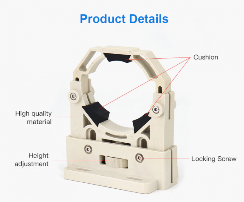

посмотрел видео по вашей ссылки, станок построен очень дёшево и криво
посмотрите сами как закреплена труба на каких то хомутах из металла
а вот какие у "нормальных" станков

10 часов назад, k0nstA сказал:
Это не так критично,  что там, что там смущает больше остальная механика.

29.07.2022 в 13:53, k0nstA сказал:
image.thumb.png.5a0f36179249b5545b435b36066a2b6e.pngа вот ка
У GARD как такие крепления и он не из дешёвых
