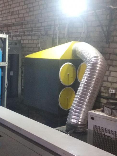

Добрый день, форумчане! Нужны советы и предложения по фильтрационным установкам. У нас на производстве 3 лазерных станка по металлу на 1/3/12 кВт и к ним мы сделали фильтрационные станции. Руководство хочет запустить изготовление этих станций на продажу. Вопрос в чем, какие характеристики и требования есть у вас для фильтрующих станций, есть ли опыт использования у кого-нибудь аналогичных установок. Буду благодарен за любую информацию по этому вопросу.
На данный момент характеристики такие:
Габаритные размеры установки –1200x1200x1600 мм
Производительность установки – 5000 м3/ч
Площадь фильтрующей поверхности – 80 кв м
Степень фильтрации – 99,95%
Объем бункера пылеуловителя – 10 литров
Система продувки фильтров – ручная или автоматическая (требуется подключение внешнего компрессора)
Так то тема интересная, но у большинства здесь присутствующих станки маломощные и основная проблема это запах.
Соответственно каждый извращается как может - в разделе самоделок есть тому примеры, ибо полностью промышленные установки стоят пару сотен тысяч, что как пол станка стоит.
