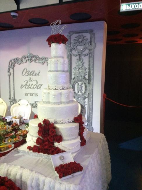

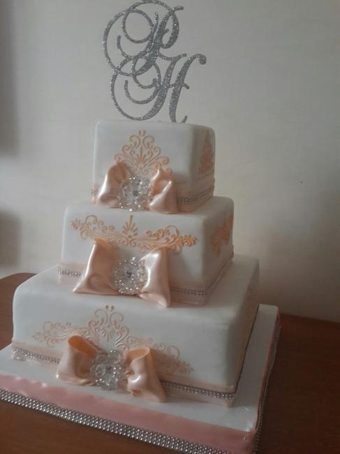

ЮлияТау 4 Жалоба #19 Опубликовано: 8 января 2016 Крашу акриловыми красками. Много цветного делаю, беду в Леруа Мерлен базу "С" и смешиваю с любым колером акриловым. Такая база не "съедает" цвет, не выбеливает его. А если пастельные цвета нужны - то добавляю белого красителя. Крашу всегда на 2 слоя, мне так больше нравится (становится значительно ярче). Перепробовала много вариантов кистей и губок и т.п. ровнее всего конечно из распылителя с компрессором, но иногда не нужно много, а что-то мелкое покрасить нужно (или золотом/серебром покрыть), тогда беру кисточку. Самая лучшая - широкая кисточка для теней из дамских наборов, с натуральным ворсом. Такая за один проход очень качественно все прокрашивает. К стати, шедовое серебро/золото есть так же в Леруа Мерлен, но если хочется по-дороже чтоб смотрелось, то есть такие у Тиккуриллы (но цена кусается!). А еще глитерры (блестки, чтоб как на новогодних игрушках) очень хочу найти, чтоб не 30 гр, а 1-2 кг Но пока только в Китае такие видела. 1 Поделиться сообщением Ссылка на сообщение Поделиться на других сайтах
