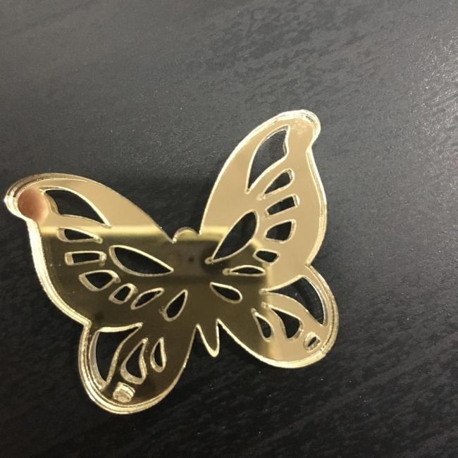

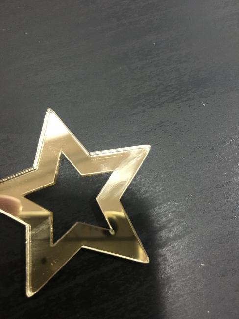

А вчера появилась проблемка: при «входе» луча стали появляться пятна  на зеркальной поверхности, то есть как будто луч стал слишком «толстый» на входе и подплавляет зеркальную поверхность. Дальше по ходу реза все ок. С юстировкой все хорошо, луч входит под прямым углом, линза и зеркала чистые, мощность при резке 30%, сила тока на 30%  12 мА по встроенному амперметру.
Когда делаю «пульс» точка аккуратная, ровная.
Фокусное расстояние от сопла до материала - 8 мм
фото прилагаю, видно это пятнышко в углах- это точка входа луча.
Может кто сталкивался с такой проблемой?

Юстировку перепроверил. Луч выходит четко в центр сопла. Мощность увеличивал, пятно на входе увеличивается пропорционально мощности.
Странно то, что все работало ок. На тех же настройках и параметрах. А вот вчера перестало. При пульсе четкое ровное пятнышко...

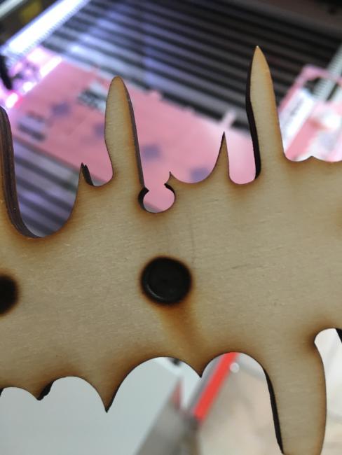

Моду проверил. Перед вторым  зеркалом  на минимально возможном расстоянии поставил фанеру. 5 секунд пульса при 15% дали четкий круг. Фото прилагаю.
выводи точку начала реза за контур

Моду проверил.
По идее нужен толстый акрил. Если в нём будет идеальный конус со входом нормальным (без второго кольца вокруг или долек), то трубка норм.
Пока что у меня других предположений нет...
21.03.2022 в 03:10, ЛазерДизайн сказал:
Разумное решение. Сталкивался с такой подобным, грешил на расфокус от волнобразности пластика, излишнюю мощность и неперпендикулярный материалу луч. Вывод точки входа и выхода контура решил проблему с порчей амальгамы.
