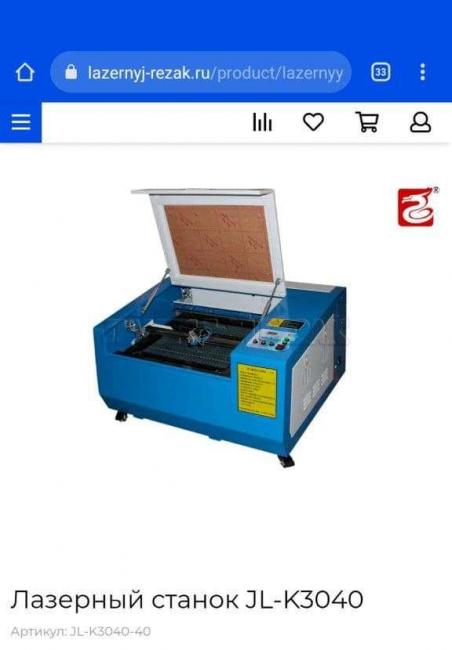

пару лет назад достался нам в школу лазерный гравер китайского происхождения. долго он пылился, и на прошлой неделе я решил до него добраться и запустить.
комплектация - сам станок, насос, воздушный компрессор, сумка с диском на китайском и оранжевая флешечка (ключ). на этикетке сзади написано 40 ватт, модель JL-3040
на материнке внутри, что это nano m2

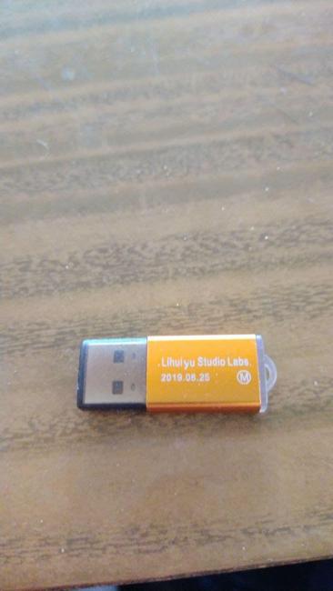

программу поставил, серийник материнки прописал, но постоянно пишет (прога laserdrw) usb key is not plugged. ключ естественно вставлен в комп, в диспетчере устройств всё оборудование инициализировано, проблем нет. винда десятка х64, проверил на семерке, тоже самое, пишет usb key is not plugged. начал курить гугл, пишут есть три типа ключа, A B C, внешне отличаются цветом, програмно А может работать только с одной прогой, B  с двумя, а С со всеми , то есть самый расширенный, как я понял. у меня по цвету должен быть B , но почему то на самом ключе буква M .
как мне запустить станок, какие варианты могут быть? может я что то делаю не так.
как я понял, у меня какой то левый ключ, который не подходит к этим прогам. альтернативные проги я посмотрел, но чето там мутарно всё. может есть вариант этих прог, отученный от юсб ключа или какие ещё варианты возможны.

Смысл в том, что ни одна из программ , под эту материнку, включая плагин под корел, сылки на который вы даёте, не видит этого ключика , который есть в наличии, и определяется компьютером, как usbkey, но программа его не видит. Сегодня дали наводку, что сделать, завтра на работе проверю, если сработает, то отпишусь тут .
Цифровой код с платы с белого поля в плагин ввёл ?
