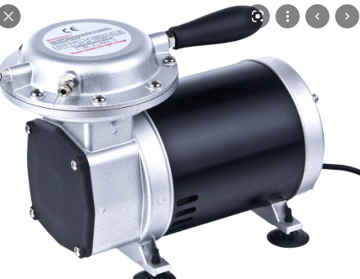

Fengda AS-08, это вот такой:
Спасибо посмотрю!
Да, он самый! Компрессор огонь, давление в самый раз, больше не может, но мне и не надо, производительность хорошая, шум умеренный
