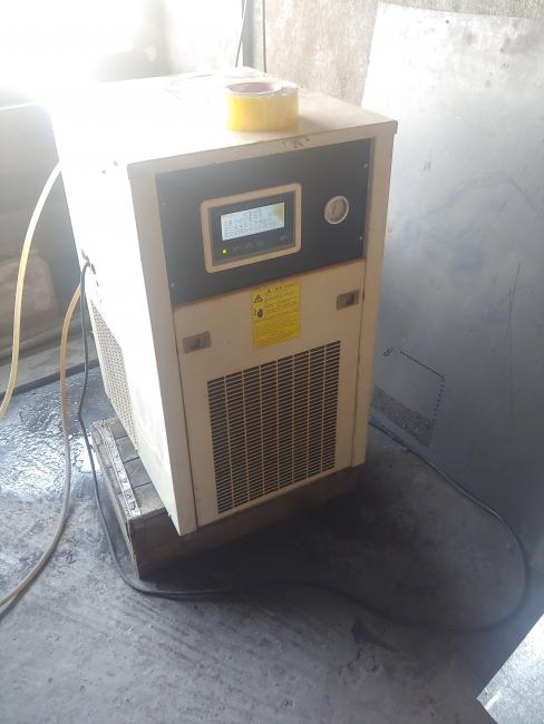

Здравствуйте,
Недавно начались проблемы с чиллером, хотел спросить совета у опытных людей

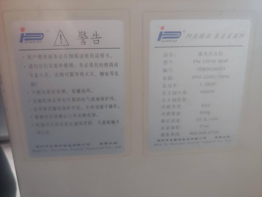

Вообщем Чиллер Sunrise PH-LW16-BHP
Пользуемся уже около 10 лет. Никогда в нем не капались, никто толком не разбирается, работал и работал, максимуму пыль чистили.
Со временем какой то непонятный шум появился при запуске. Сначала при включении начинает гонять воду, а потом как начинает охлаждать включается вентилятор и вместе и шум.
Шум как будто от вентилятора идет.
Обычно пару минут пошумит и успокаивается и дальше уже нормально. Но сейчас уже частенько начал шуметь чуть ли не постоянно именно в процессе охлаждения.
Не знаю влияет ли то что в цехе ближе к зиме холоднее стало.
Может ли кто подсказать в чем может быть причина? Думаю может в сервис ремонта холодильников отдать?
