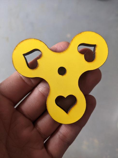

Korsachan 0 Жалоба #31 Опубликовано: 24 августа 2022 Господа, здравствуйте! Режу Пвх пленку на лазере, накатанную горячим валом на МДФ и появляется такой лохматый край. Кто-то может подсказать в чём проблема? Под листом сотовый стол. Поделиться сообщением Ссылка на сообщение Поделиться на других сайтах
PavelK 1 543 Жалоба #32 Опубликовано: 24 августа 2022 6 часов назад, Korsachan сказал: появляется такой лохматый край Здравствуйте. Похоже, что плёнку от температуры плавит и от потока воздуха выдувает обратно. И рез по-моему толстоват, или это мелкие детали и большой зум? Что для обдува используете? Поделиться сообщением Ссылка на сообщение Поделиться на других сайтах Награды пользователя
Korsachan 0 Жалоба #33 Опубликовано: 25 августа 2022 (изменено) 9 часов назад, PavelK сказал: Здравствуйте. Похоже, что плёнку от температуры плавит и от потока воздуха выдувает обратно. И рез по-моему толстоват, или это мелкие детали и большой зум? Что для обдува используете? Рез толстоват, да, детали не мелкие. Для обдува стоит винтовой компрессор 15кВт (конечно не на один такой станок). Но, я так понимаю, нужно уменьшать поток воздуха, чтобы край был ровным? При текущем потоке, где-то края получаются хорошими, а где-то лохматыми. Изменено 25 августа 2022 пользователем Korsachan Поделиться сообщением Ссылка на сообщение Поделиться на других сайтах
PavelK 1 543 Жалоба #34 Опубликовано: 25 августа 2022 13 часов назад, Korsachan сказал: Но, я так понимаю, нужно уменьшать поток воздуха, чтобы край был ровным? При текущем потоке, где-то края получаются хорошими, а где-то лохматыми. Можно попробовать уменьшить. Тут ещё влияет то, как этот поток выходит, но на это фактически без переделки сопла почти никак не повлиять. Я бы ещё попробовал трубку более слабую поставить. Поделиться сообщением Ссылка на сообщение Поделиться на других сайтах Награды пользователя

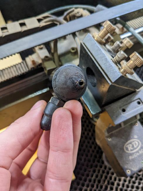

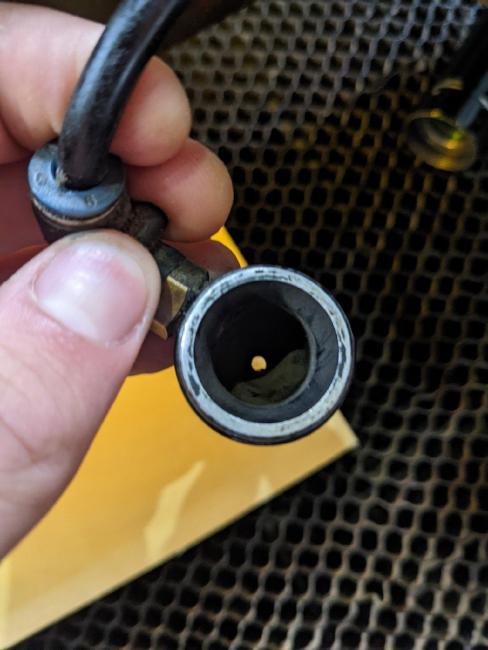

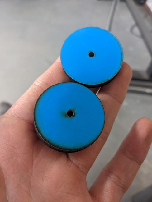

Korsachan 0 Жалоба #36 Опубликовано: 12 сентября 2022 25.08.2022 в 22:14, PavelK сказал: Можно попробовать уменьшить. Тут ещё влияет то, как этот поток выходит, но на это фактически без переделки сопла почти никак не повлиять. Я бы ещё попробовал трубку более слабую поставить. В общем-то, уменьшение воздуха помогло частично. На самом минимальном потоке воздуха мохристый край убрался, но появился оплавленный край и нагар, который не оттирается. Каким образом выход потока воздуха можно изменить (фото сопла прилагаю)? Может ли влиять то, стоит ли по уровню станок? Или зависит от трубки, хотя пробовал на разных станках и получалось то же самое. Поделиться сообщением Ссылка на сообщение Поделиться на других сайтах
PavelK 1 543 Жалоба #37 Опубликовано: 12 сентября 2022 10 часов назад, Korsachan сказал: Каким образом выход потока воздуха можно изменить (фото сопла прилагаю)? Можно попробовать обдувать в том числе и грубо говоря со всех боков по типу краскопульта. Но это нужно экспериментировать. Универсального тут по-моему нет (могу ошибаться разумеется). Самое печальное то, что у Вас самоклейка уже на фанере, поэтому тут либо хорошая резка самоклейки и непрорезка основы, либо наоборот... Как вариант попробовать резать в два прохода - первым режете самоклейку на минимальной мощности с небольшим отступом от основного контура, вторым уже основной контур основы. Попробовать подобрать отступ. Так же можно попробовать самоклейку смочить предварительно чем-либо, но это далеко не всегда возможный вариант. Знаю одного, кто силиконовой смазкой аэрозольной покрывает предварительно зачем-то, возможно как раз по этому. Поделиться сообщением Ссылка на сообщение Поделиться на других сайтах Награды пользователя
